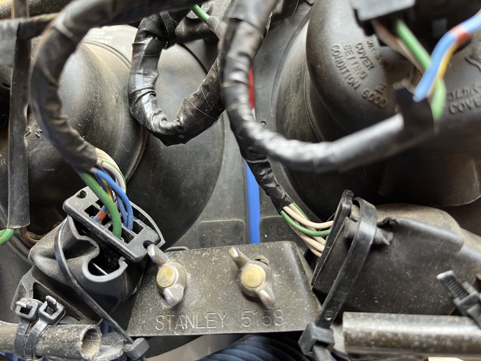

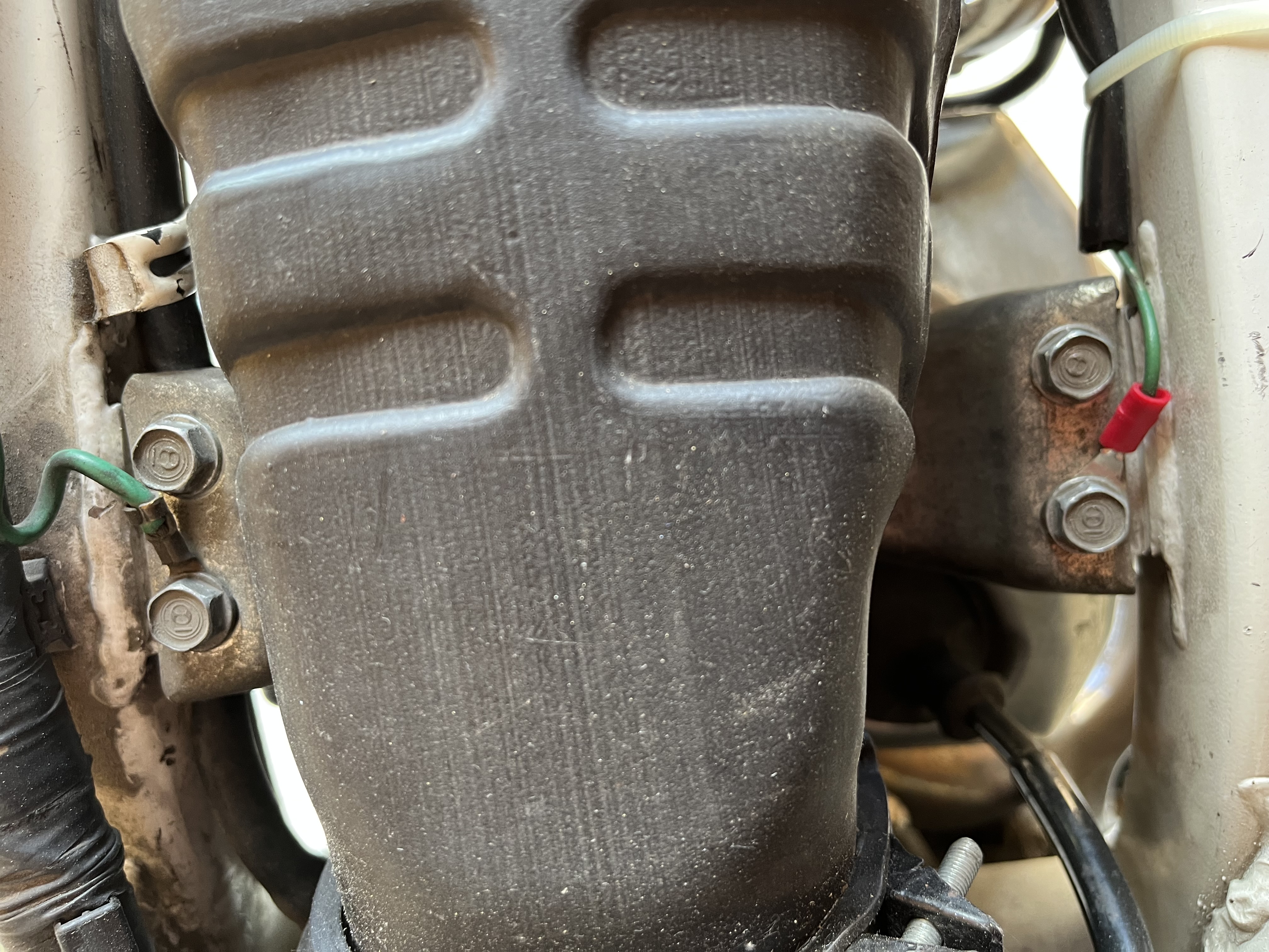

Re: Circuit de charge RD03
Marc,
Les ampoules sont bien en 55/60 W.
J'ai démonté le réservoir et pris des photos du circuit des phares.
Je dédie ce premier message au circuit de masse.
La nouvelle masse cadre dédiée à l'éclairage est à droite (le fil le plus mince) avec la cosse rouge.
Ce fil passe dans une gaine coté gauche sous le cadre en suivant le parcours du faisceau principal .
Il ressort dans le tête de fourche et se divise en 2 : le fil du haut (sur la photo) va au faisceau d'éclairage (les relais et les ampoules) que j'ai monté tel quel, l'autre est la masse du voltmètre actuel. Sur la photo, il vient donc de gauche en direct depuis la masse cadre . La branche du haut va au faisceau, celle du bas au voltmètre.
On voit que le fil est plus fin que les autres...
Ah oui si c'est la masse qui alimente en puissance le double H4, ça va pas le faire, le fil me semble vraiment trop fin, et la cosse je n'en parle pas.Jimmy73sa a écrit : 29 juin 2026, 16:52 Je dédie ce premier message au circuit de masse.
Bon on ne touche à rien pour l'instant, on va juste éliminer le problème éventuel :
si tu as des câbles de batterie pour relier deux véhicules entre eux, tu en prends un, tu mets un côté sur la masse batterie (la fameuse cosse ronde avec le boulon de l'adaptateur Anderson) et l'autre tu mets où arrive ton fil de masse dans la tête de fourche (vert et blanc/vert), sans rien débrancher, juste en décalant le cabochon double isolant du vert.
et tu refais les tests de fonctionnement et de mesures

J'ai refait les mesures ce matin et je les ai doublées, pour les deux motos, de mesures à la boîte à fusibles. Je les ai faites moteur à l'arrêt. Je ne sais pas si on apprend plus avec le moteur au ralenti. Il a des mesures prises au voltmètre TdB et d'autres au multimétre. Je les ai différenciées par la couleur. mes deux voltmètres TdB ne sont pas branchés de la même façon, ce qui peut expliquer des différences dans le détail...
J'ai donc actualisé le fichier d'hier dans l'onglet 1 07 26.
J'interprète les courbes qui montrent une baisse de tension proportionnelle à la puissance des auxiliaires et au courant calculé. On pourrait en déduire que la résistance globale du faisceau est la même tout le temps (0,3 Ohm environ). Ce qui montre que le faisceau est bien conçu.
On ne sait pas s'il y a ou non des points chauds liés à des mauvais contacts, mais il apparaît normal qu'il y ait une chute régulière de tension.
Comme à la fin les clignotants ne fonctionnent plus avec 2xH4, cela veut peut être dire que le faisceau n'est pas dimensionné ou dans l'état pour cela.
Il faut donc que je revienne, au moins pour l'instant à des codes non couplés.
Comme je n'ai jamais rien fait sur les faisceaux de ces deux motos, je vais nettoyer tous les connecteurs au nettoyant contact. Je vais aussi changer mon fil vert sur la masse cadre que j'ai rajoutée (j'ai reçu du beau fil vert 2mm2 ce matin). Enfin, je vais refaire le branchement du voltmètre comme tu me l'as indiqué, puisque sa raison d'être est de surveiller le circuit de charge de la moto et pas d'indiquer la puissance des auxiliaires en service.
Tes mesures m'ont l'air toutes les deux assez cohérentes avec la courbe (chute de tension/puissance). Je n'ai pas refait la courbe avec les mesures de la boîte à fusibles au lieu de celle du voltmètre , mais je vais le faire. Ça permettra de comparer mes mesures aux tiennes et, dans la mesure où je vais déplacer les prises du voltmètre, c'est à la boîte à fusibles qu'on peut suivre les consommations électriques
Dis moi ce que tu en penses.
Dudu avait suggéré que je fasse une alimentation directe des phares à partir de la batterie. Je comprends que c'est ce qui est fait quasiment avec la masse cadre supplémentaire. Pour le plus, j'utilise le fil blanc/vert qui ne sert qu'à ça.

Je vais refaire les mesures au ralenti (1400 tr/mn sur l’une. L’autre est plutôt à 1500.
Pour les mesures sur la boîte à fusible, je prends la masse à la cosse ronde de la batterie Solise comme tu m’as indiqué; à la masse du démarreur pour l’autre.
Mon seul problème est que , n’étant pas en Savoie, je n’ai pas le mètre de durite qu’il faut pour faire tourner le moteur, réservoir déposé. Je vais aller en acheter.
