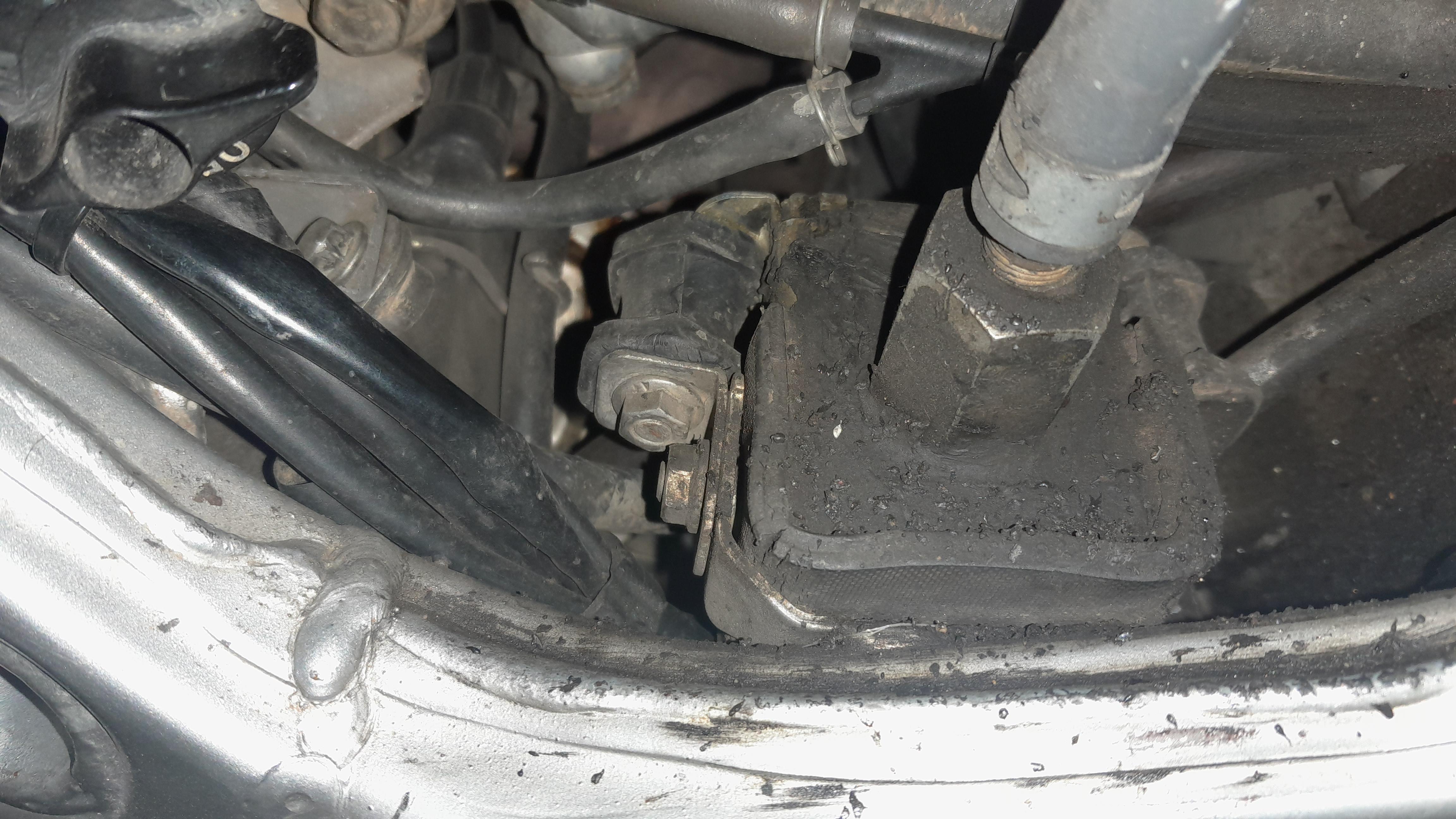

#68 Message par Dudu.13 » 16 mars 2025, 17:08
re
voici mon montage
voilà
- trouver 2 vis à TF de 6 x10 qui devraient juste araser les trous des pâtes du cadre , sans y passer à travers ,
le but c'est de les enfiler de l'int et que ça dépasse le moins possible à l'int
- faire 2 petites cornières ( en fer plat plié)
et percer près de l'angle , juste que l'écrou passe + 2 mm,
(une en haut et en bas bien sur )
et les fixer
- trouver 2 diabolos en caoutchouc de 6
( en pièces autos , tres courant , c'était monté sur les pot d'echappement de 4 L ),
mais faudra réduire leur long de filetage d'un côté.
et les fixer sur les cornières,
- récupérer un bout de tapis caoutchouc de 6 d'épaisseur et le plier en U ,
coincer la pompe dans ce U et la fixer avec les silent blocs !
comme ça la pompe sera montée sur silents blocs et toutes les vibrations seront filtrées !
( ça fait tres longtemps que j'ai fait ce montage et RAS )
peut etre il y a des montages plus simples ?
mais ça c'est testé et approuvé !

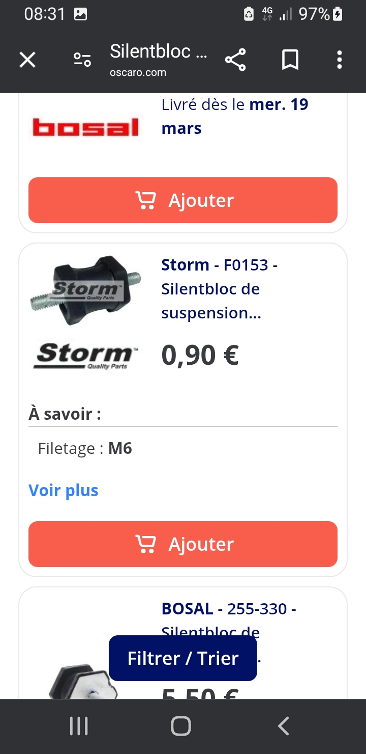

Pour les diabolos caoutchouc, voir sur les Tronçonneuse, et autre matériel de motoculture, y'a du choix.
Re: TUTO Installation Pompe FACET
#70 Message par TiTi » 16 mars 2025, 22:56
123roulement par exemple aussi.
A remercié : 85 fois
#71 Message par Dudu.13 » 16 mars 2025, 23:06
après c'est peut etre plus cher ?
a voir
#72 Message par Dudu.13 » 16 mars 2025, 23:09
tu cherches où chez 123 roul
car chez eux j'en ai jamais trouvé :oops:
#73 Message par Marcopolo » 17 mars 2025, 08:08
#74 Message par Dudu.13 » 17 mars 2025, 08:37
sur Osc---
trouvez moins cher ! :D
sinon tres courant dans les magasins de pieces auto
