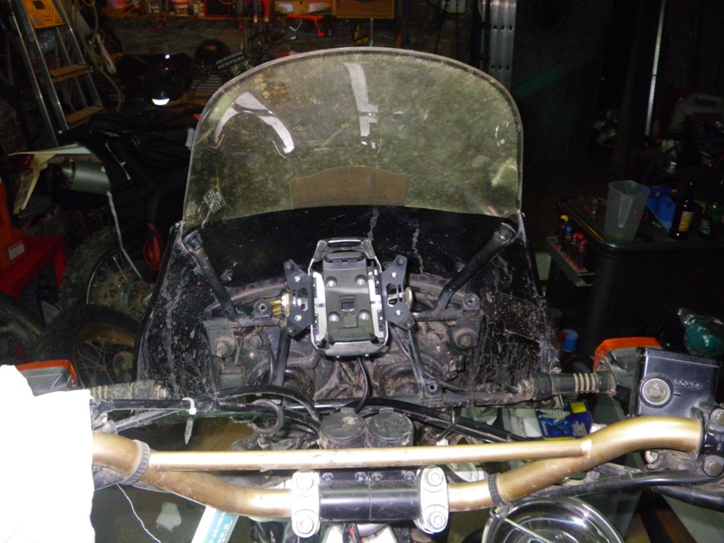

Je voulais aussi mettre mon gps dans la tête de fourche.
Et vu que j'étais jaloux des CRF et de leur barre GPS, et bien je me suis fait la même... :lol:

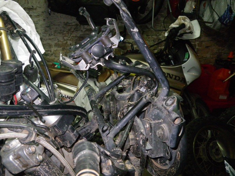

Donc j'ai virer tout le bloc compteur et meulé la patte qui tenait le Tripmaster. Quasi 1k500 de gagné. §masqued
J'ai tordu le support de Tripmaster pour que je puisse insérer le support et pouvoir l'orienter correctement.

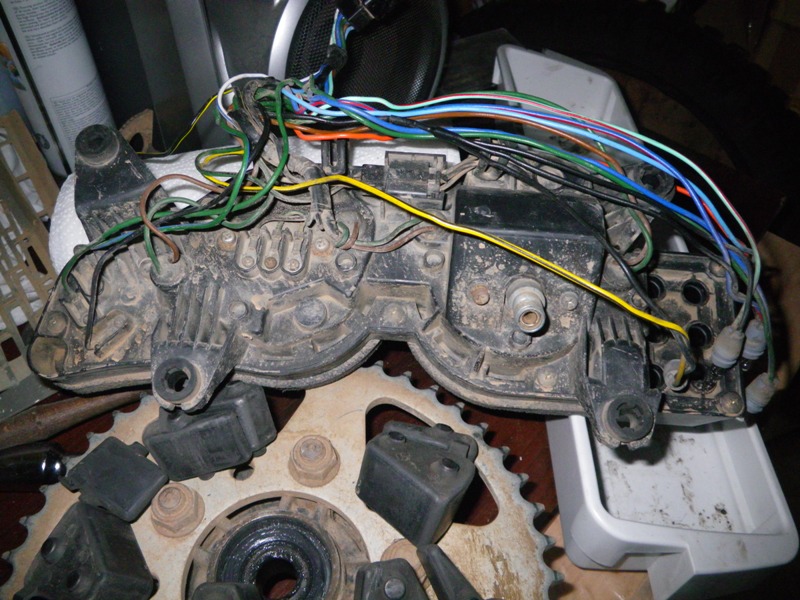

Maintenant, l'idée, c'est de simplifier tout le bazar du tableau de bord.
J'ai une petite plaque alu parfaite pour venir se mettre sur les fixations du bloc compteur qui sont planes.
J'y fixerais mes loupiottes de voyants, un compteur digital comme Le Jardinier quand je pourrais.

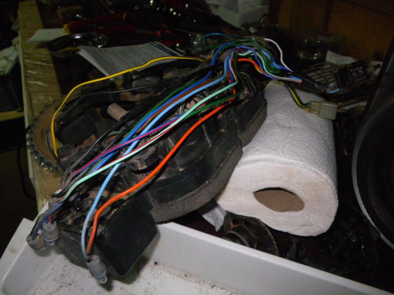

Je ne vais plus me servir du bloc compteur donc je vais récupérer les connectiques pour repartir "propre" et ne pas modifier le faisceau.
Mais c'est le bazar là derrière!
Le moment est venu de vous faire participer! :D
1°/ Je voudrais remonter un voyant de température (à aiguille ou digital, je m'en moque) , qu'est ce que vous me conseillez?
2°/ Pareil avec le compte tour mais je pense que ça va être plus compliqué? Ce n'est pas indispensable... :|
3°/ Je vais pouvoir libérer de la place au guidon et je voulais aussi simplifier et réduire le nombre de fils pris en direct sur la batterie. Je cherche donc le moyen de ramener un + (avec un fusible vers la batterie) vers une petite boite à fusible située sous la plaque alu où je connecterais la prise allume cigare et le GPS. Et ramener ces 2 - vers la batterie.

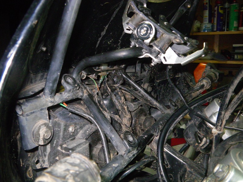

4°/ Marre de la clé, je voudrais virer le neiman, ce sera toujours ça de gagner en poids!! §mdr Il faut juste couper les 2 fils et mettre un inter?? Réponse en MP si pas terrible d'y mettre sur le forum. ;)

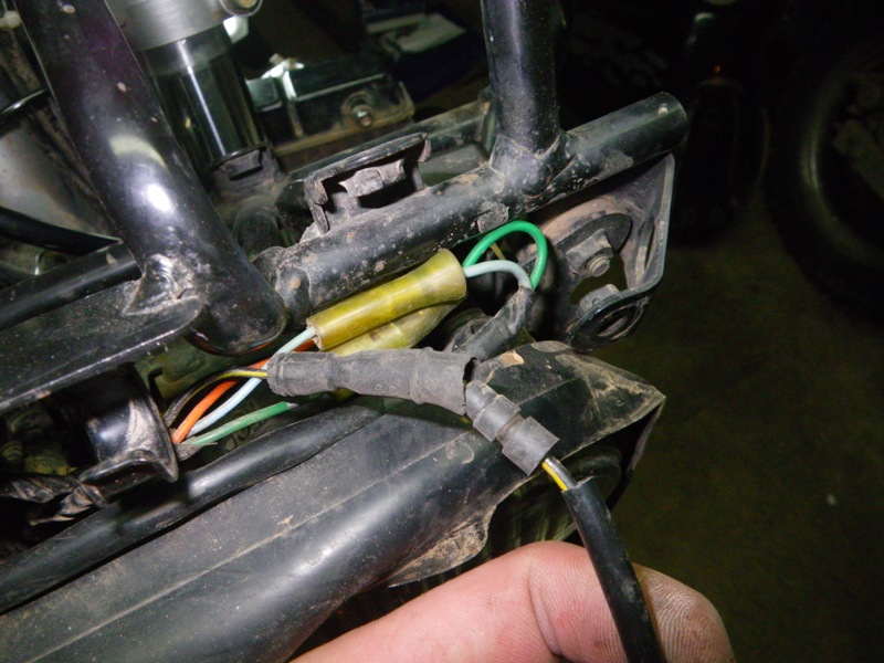

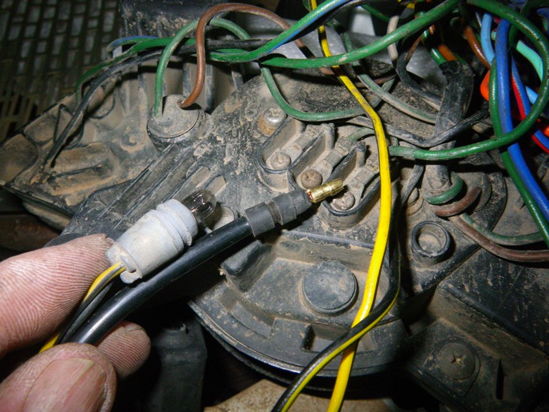

5°/ Je ne comprends pas à quoi sert le fil jaune et noir qui sort des 4 fils pour les clignos... §hein
Et il revient sur le compte tour.
Y'a une raison pour qu'il soit avec les clignos ou les fils ont juste la même destination? §help
Merci!!

Merci!!
Ben justement c'est le fil du compte-tour. On raccorde directement le Trailtech dessus par exemple :D
;) Donc je conserve!

Je voulais récupérer la moitié compte-tour et température mais c'est tout d'un bloc! :cry:
Tous les cadrans sont moulés donc indémontable!! §snif

Pour le neiman, c'est simple, tu as 3 fils
1 en 12 volts permanent et les 2 autres :D
Tu relies les 2 autres ensemble sur une borne de l'interrupteur, le + permanent sur l' autre borne et hop, bye bye Neiman ;)
Il te faudra aussi suprimer les serrures sur ton bouchon d'essence et sur la selle ;)

Pour l'interrupteur, ok avec Guillaume, même si perso je le planquerais dans un endroit invisible, genre sous le ... accessible uniquement du bout d'un doigt ... endroit seul connu du propriétaire ;)
J'avais fait ça sur ma 1ère bécane en série avec le neiman, j'ai eu tout bon, les voleurs n'ont jamais réussi à la démarrer, et je l'ai retrouvée en pleine nuit en suivant le son que faisant un des voleurs qui kickait désespérément ...

Pour le neiman, je pense que je vais préparer un interrupteur quelque part et brancherais ça après le Maroc. ^^

Je regarde un peu ce que je peux trouver mais beaucoup de chinoiseries...
J'ai trouvé le truc parfait si ce n'est qu'il n'y a pas la vitesse!
http://compteur2moto.com/compte-tours-r ... style.html
Mais bon, c'est hors budget.... :@
Bon, j'aime pas acheté la dessus mais ça parait peu cher et dans le style qui me convient:
https://fr.aliexpress.com/item/Livraiso ... 6460&tpp=1
Vous en pensez quoi? §hein
Je pensais prendre un voltmètre et une jauge de température d'eau.
Re: La RD07 de Bro7
#75 Message par Marcopolo » 22 mars 2017, 23:23
A ce prix là tu ne risques pas grand chose.
Si tu arrives à trouver les dimensions de la sonde c'est encore mieux.
Et attention aux petits matins humides.
J'avais monté des voltmètres à une époque pour des copains qui avaient qq soucis de regul.
