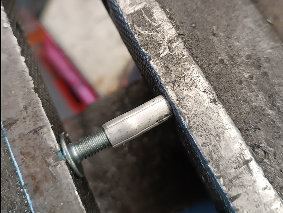

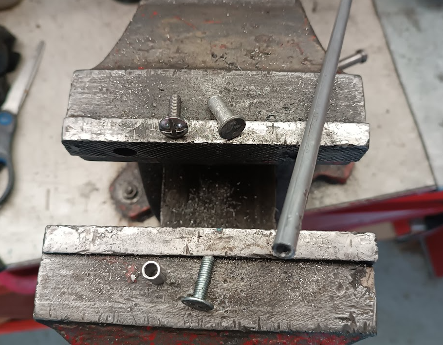

Nouvelle réparation d'un embrayage avec une fabrication de pions low cost.
A savoir les pions sont réalisés à partir de vis de type poêlier acheter chez Casto. M6 x L 20mm
la tête de vis est réduite à la meule, jusqu'à la disparition de la croix, sur la photo c'est explicite
sur ce pion, j'emmanche en force un tube en alu de diamètre 5.5mm intérieur et 7,5 extérieur, ce tube est vendu aussi dans le rayon bricolage en longueur 1 m
J'emmanche en force dans les mâchoires de l'étau

Bien vu. En effet ça évite la fabrication des pions
Tu as bien freiné la vis dans ton taraudage M8 ?

tu n'as pas peur de retrouver des ptits bout d'alu dans l'huile et boucher ta crépine avec ce bricolage ?
(t'es pas pret pour rouler en ducati)

non je ne pense pas, tu sais une partie de la cloche est déjà en aluminium

J'ai bloqué au frein filet rouge avec un coup de pointeau de l'autre coté

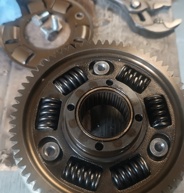

Photo prise avant le coup de pointeau, les vis de 8mm dépassent à peine.
Avec ce diamètre de 8mm et le frein filet je pense que cela ne va pas bouger

montage pour Transalp ! car pour les 04 et 07 l'écrou passe à l'intérieur ! donc inutile de se prendre la tête à tarauder !
j'avais hesité et m'etais dis que si Honda avait fait ce serrage traversant rivé , il avaient leur raison
et j'avais peur que ce taraudage affaiblissent les colonnettes §hein
mais bon certains l'ont fait et RAS ,
je pense que l'ideal en cas de taraudage
c'est d'utiliser des " corps de boulons "
avec donc une petite partie lisse et alésage pile poil de la colonnette au diamètre de cette partie lisse et taraudage plus bas , avec bien sur réserve de serrage ,
afin que l'effet de cisaillement ne porte pas sur le filetage
( ceux qui ont mis les têtes à l'intérieur on fait tout faux ) §nul
mais bon c'est pas faute de l'avoir dit , et chacun fait comme il veut !

Il y a très peu de marge à l intérieur, j'ai préféré la sécurité.
Et il n'y aucun risque de cisaillement les 3 vis ne passent pas le couple (et heureusement car 3 vis de 6.35 ça tiendrai pas longtemps) mais ne servent qu'à maintenir la plaque
D'ailleurs les ressorts ne sont pas en appui sur la plaque
Il n'y a que le montage de banao qui comme tu l'as très bien remarqué font tout porter sur la plaque et donc les 3 vis

Tes pions sont long ! Le ressort ce comprime sans que le pion dépasse ?

Gilles14 a écrit : 03 août 2024, 02:17 Il y a très peu de marge à l intérieur, j'ai préféré la sécurité.
non §non mais comme tu veux
si
la flasque en tôle , donc les 3 vis prennent la moitié du couple

Non tu as tort
Les ressorts ne sont pas en appui dessus
Les ressorts sont en appui sur la cloche et sur la couronne dentée
J'ai refais la cloche et vérifie ces points, il y a qq 1/10 de jeu
De toute façon ces 3 rivets seraient totalement incapable de,supporter le couple moteur (même la moitié) !
Regarde les goujons de la couronne sur la roue arrière à titre de comparaison
Bref, j'ai vu que ce sujet à déjà été debatu et qu'une seule personne s entête à soutenir cette théorie illogique....
Il suffit de regarder les différentes pièces quand tout est démonté pour s'en rendre compte
