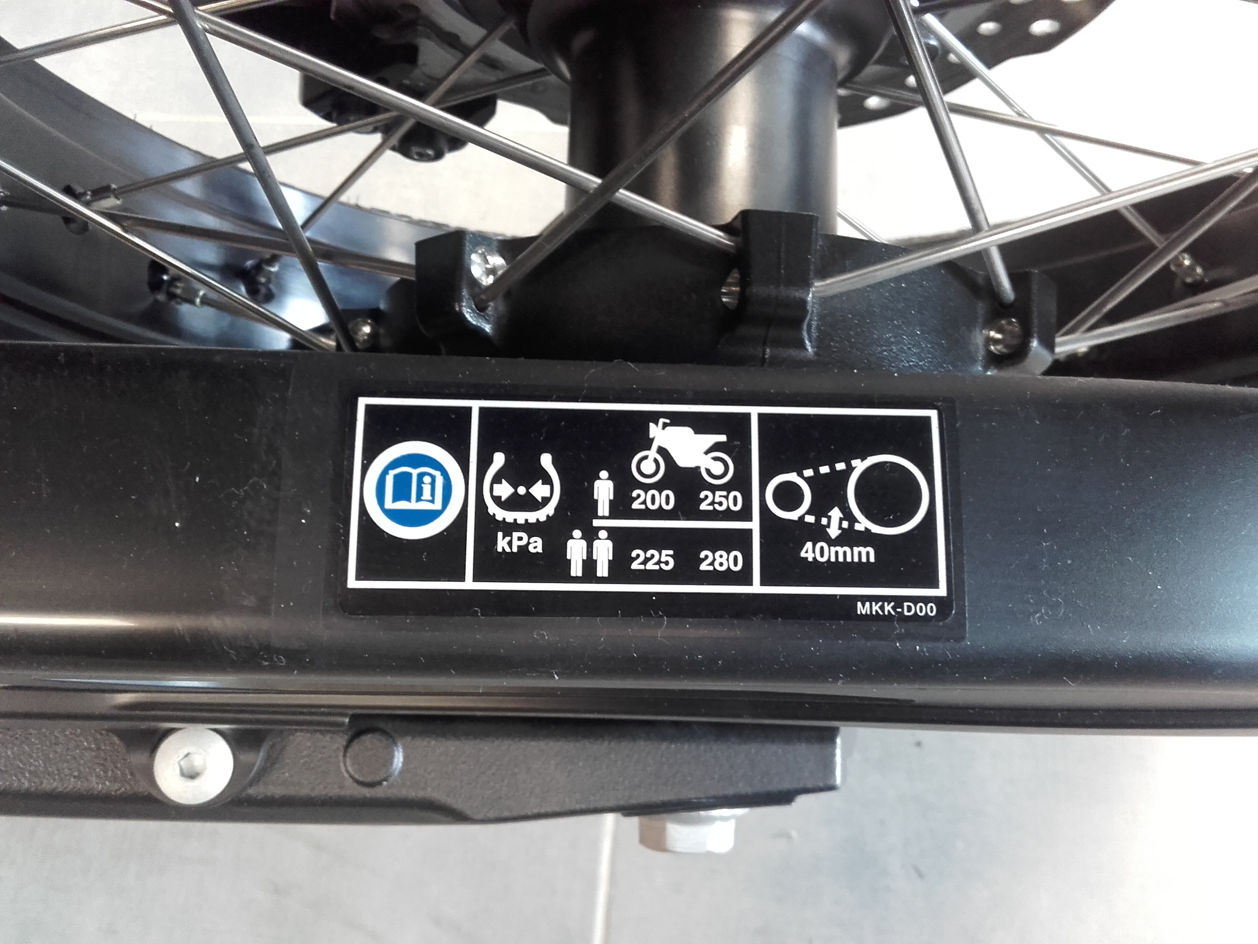

Salut à tous,
Lien vers le site Bridgestone:
http://www.bridgestone.fr/pneus-moto/battlax/a41/
Etiquette sur AT DCT 2018 d'expo montée en A41
Re: Je n'aime pas du tout les pneus d'origine !
#527 Message par ObiOne » 16 mai 2018, 11:52
C'est la même étiquette que celles vendues avec les D610w ;)
Ca fais 2 mois 1/2 que je me pose la question de savoir si ces pressions sont pour les DUNLOP ou les BRIDEGESTONE? Ca sous entendrait que les 2 montes ont exactement les mêmes caractéristiques techniques... j'en doute.
Varadero06
Messages : 164
Localisation : Vallauris
#528 Message par Varadero06 » 16 mai 2018, 14:23
Je viens de téléphoner chez Honda France et Bridgestone France concernant la pression de pneus pour l'AT;
Honda me renvoie vers le concess.....
Bridgestone m'indique 2.3AV et 2.7AR pour le A41 spécification G homologué par Honda pour l'AT!
#529 Message par ObiOne » 16 mai 2018, 14:49
§hein Hum, intéressante ton info, les préconisations constructeur restent cependant très proches de celles d'Honda.
Je l'ai rajoutée manuellement dans la notice d'utilisation, merci à toi.
