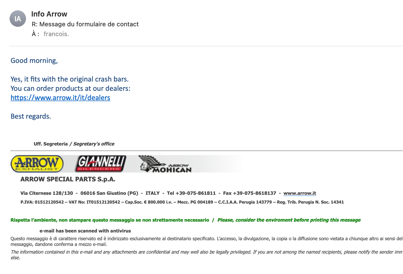

Petite question, les collecteurs Arrow sur la 1100 ça passe ou pas avec les crash bars hauts et bas Honda?
Pour les Akra c'est non, mais si jamais quelqu'un connait quelqu'un qui connait quelqu'un....

Bon n'ayant pas trouvé de réponse à ma question je suis allé à la pêche aux infos chez Arrow et Giannelli (c'est la même boîte, je ne sais pas si c'est exactement les mêmes côtes)
je vous mets le message original que j'ai envoyé ou en gros je demandais si leur collecteur (cf ref dans mon mail) se montait sur un ATAS 1100 avec les crash bars hauts et bas d'origine, pour info l'Akra ne se monte pas dans cette config:
Modello moto: Honda Africa Twin Adventure Sports CRF1100
Anno moto: 2020
Codice prodotto: 72166PD
Hello, I have a Honda Africa Twin Adventure Sports CRF 1100 2020 and I am very interested in your products. I would like ti know if the collector 72166PD could be installed on my model equiped with the crash bars (up and down) supplied by Honda. If yes il will order the collector and the muffler . Best regards François
et voici leur réponse:
Anno moto: 2020

y'a plus qu'à espérer !...

j'ai eu la même réponse de Giannelli (un peu normal c'est la même maison).

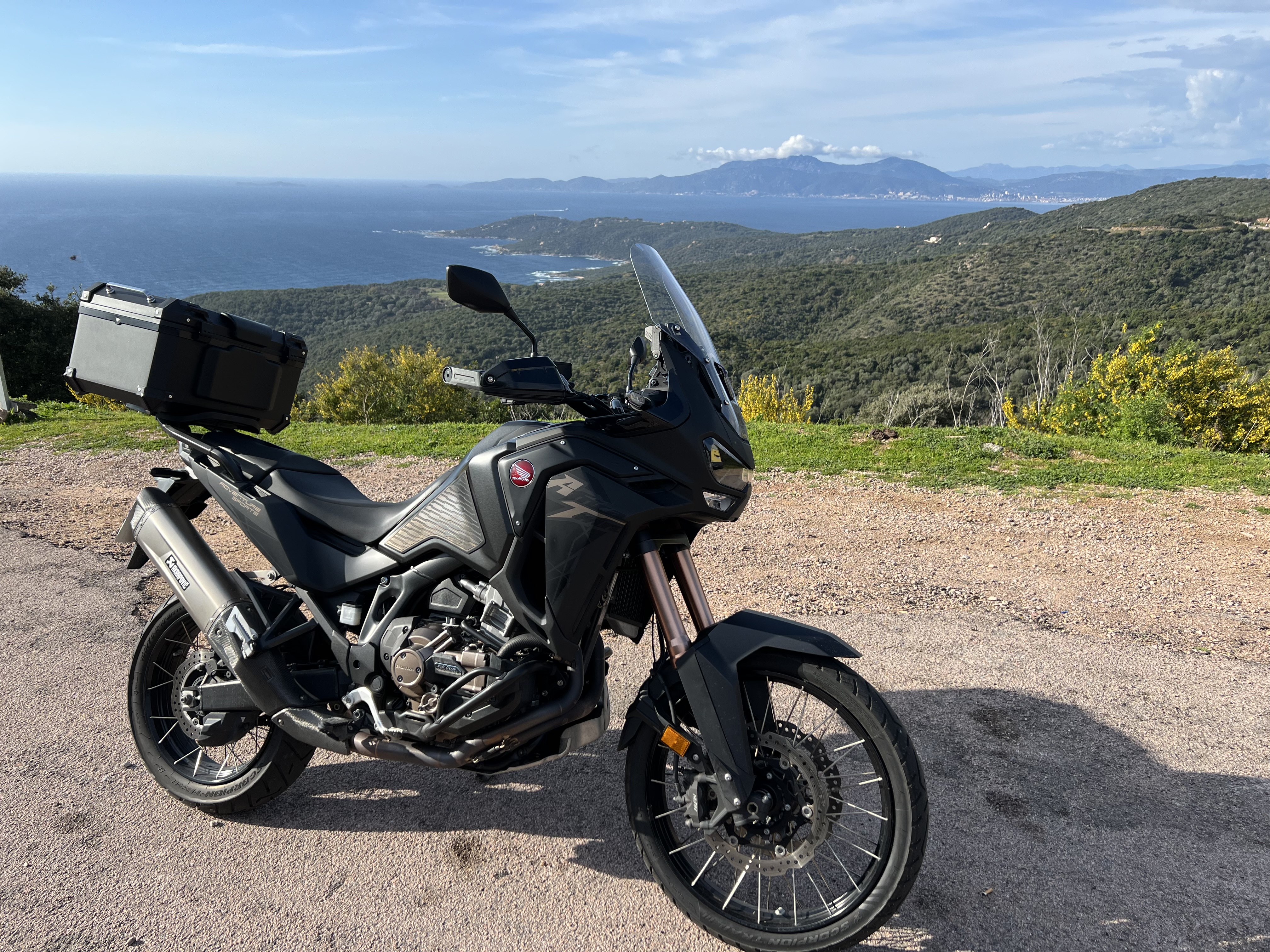

le collecteur en place en photosPitoun a écrit : 11 févr. 2021, 16:41 j'ai eu la même réponse de Giannelli (un peu normal c'est la même maison).
je voulais garder le silencieux d'origine avec sa valve, mais le bruit est insupportable dans cette configuration!
j'ai mesuré 95 db au ralentit et plus de 115db sur la bequille et je soupsonne la valve de pas s'etre ouverte en totalité
je l'ai redémonter et chercherais un silencieux addapté...
ceux avec la valve integré sont hors de prix ,plus de 1000€, et p'tet pas compatible avec la valve si etudué avec le cataliseur!
celui çi sur la ligne d'origine fait les 3/4 du taff au niveau bruit ,mais freine beaucoup les gazs et etouffe la moto ,j'ai bien sentit la difference à miregime avec le decata,où la moto monte tres vite dans les tours!
à fond pas de gain enorme ,mais c'est pas le but...decatalisé la conso baisse ,il y a moyen de gagner p'tet 1/2 litre au 100

Merci pour la photo, ça passe donc. La qualité semble bonne.
Pour le silencieux peut-être que la seule solution pas trop chère serait de virer la valve et de mettre un leurre, mais il y aura peut-être un impact sur le couple à bas régime.
