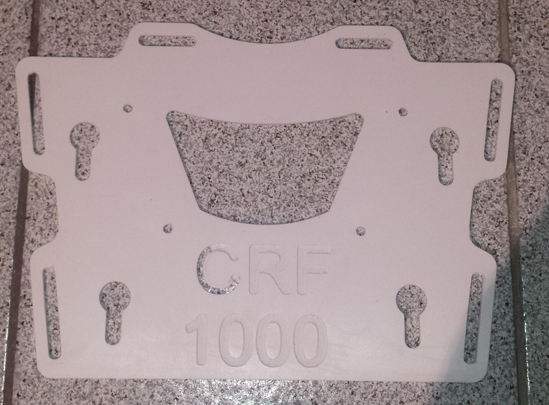

Je fabrique des platine porte bagage si ça vous intéresse..
Les photos c'est le proto en plastique, mais je vais les faire en alu de 4mm.
Possibilité de faire n'importe quelle taille / gravure...
(Le "C" est a moitié foiré sur les photos... trop profond)

#578 Message par Franck67 » 11 mars 2016, 12:04
ca serait pas mal d'y faire un pli de chaque cote , parce que quand tu veux mettre des sangles a travers les decoupes prevues si c'est plat c'est difficile d'acces a cause du sac qui est dessus, de meme c'est bien de mettre des decoupes sur l'avant mais si il n'y en a pas derriere c'est pas tres util
ce n'est que mon avis

#579 Message par Phil74 » 11 mars 2016, 12:07
Bah pour les plis.. j'ai pas (encore) de plieuse..., :)
Pour les trous a l'arrière, ça me coûte rien d'en ajouter....

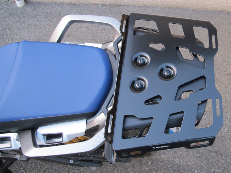

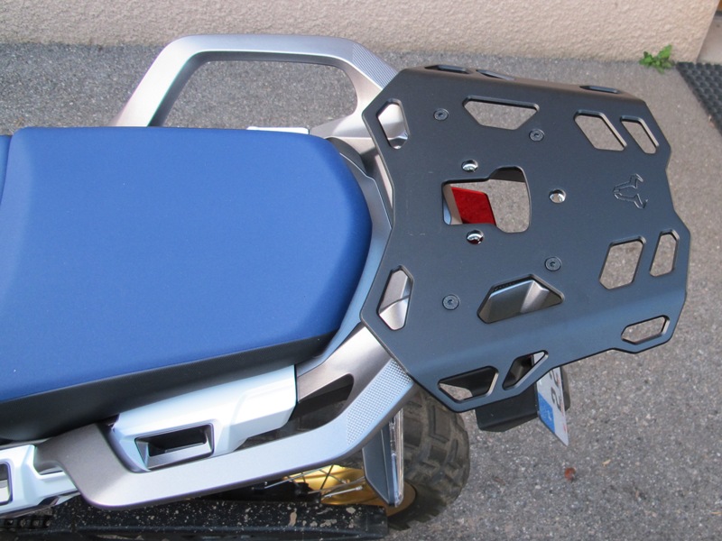

#580 Message par Epsilon 2 » 11 mars 2016, 22:04
Trop tard pour moi...
ALU RACK.JPG (135.45 Kio) Vu 1981 fois
QUICK LOCK EXTENSION.JPG (134.41 Kio) Vu 1981 fois

Epsilon 2 a écrit :Trop tard pour moi...
L'un est en alu et mais l'autre semble en acier (ce n'est pas précisé sur le site).
Ca pèse combien l'ensemble, car à part Touratech qui donne les poids et dimensions pour tout, les autres c'est motus et non dits.

#582 Message par Epsilon 2 » 11 mars 2016, 23:14
Moins de 2 Kilos.

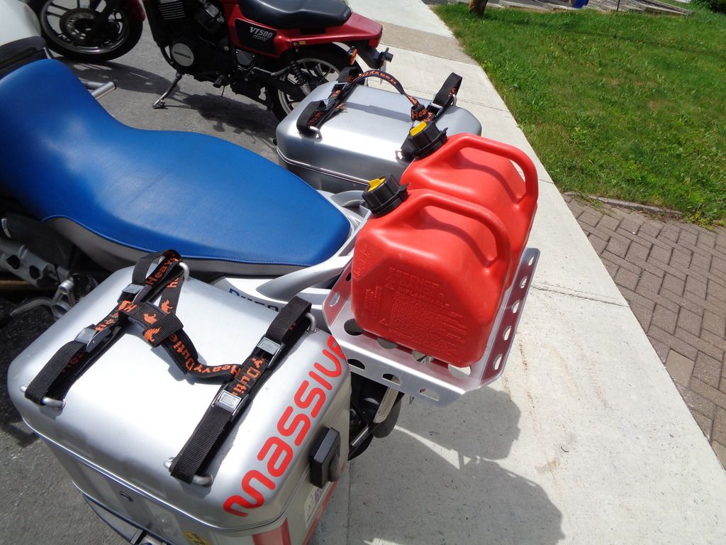

Lee
Messages : 2599
Localisation : Montréal
Re: Equipements et accessoires CRF1000L
#583 Message par Lee » 12 mars 2016, 01:46
Il me reste encore à fraiser les trous de fixation, faire brosser les surfaces, et passer à l'anodisation noire.

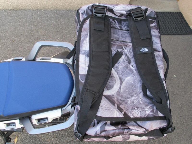

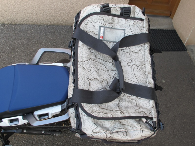

#585 Message par Epsilon 2 » 12 mars 2016, 09:57
BAGAGE 1.JPG (162.2 Kio) Vu 2099 fois
BAGAGE 2.JPG (172.06 Kio) Vu 2099 fois
BAGAGE 3.JPG (167.02 Kio) Vu 2099 fois
BAGAGE 4.JPG (163.84 Kio) Vu 2099 fois
Franck67
Messages : 2295
#586 Message par Franck67 » 12 mars 2016, 10:40
rôôô la vache , bonjour le porte a faux avec 2 sacs comme ca .....

mais vous mettes quoi dans 2 valises = 70 L + 2 sacs donc encore au moins 50 L ????
bon sang je suis parti avec seulement 2 valises de 36 L et une sacoche reservoir pendant 2 mois ...

Lee a écrit :Il me reste encore à fraiser les trous de fixation, faire brosser les surfaces, et passer à l'anodisation noire.
Beau travail, bravo et merci pour ça.
Compatible Rotopax, très bien !
Petite remarque dans le sens constructif, si je peux me permettre.
Compatible pour des percements Givi monokey, le cas échéant ?
Une autre : les réserves pour passage de sangle, pourquoi cette demi-lune d'un coté et de ce coté de la fente ?
La sangle c'est plat, (une corde ronde donc peut passer, OK). Mais la sangle n'aime pas l'arrondi ! Alors pourquoi l'arrondi de ce coté-là, coté charge, car pour moi une sangle doit passer au plus près de la charge !
Micram

#597 Message par Micram » 12 mars 2016, 22:11
Et peut-être un petit chanfrein pour éviter le cisaillement !
Là on atteint le truc parfait, totalement anti-commercial, car après on a plus rien à acheter ;-))))

Lee
Messages : 2599
#600 Message par Lee » 12 mars 2016, 23:12
Micram a écrit : Compatible pour des percements Givi monokey, le cas échéant ?
Ce n'était pas dans le cahier des charges pour deux raison. Tout d'abord j'ai une aversion pour leur système de montage. Deuxièmement parce que les gens qui utilisent un top case Givi ont déjà accès à des platines d'ancrage et n'auront donc pas besoin de ce type de porte-pannier. Donc pourquoi compromettre un design pour essayer de lui donner une autre fonction? :) En fait ce porte-bagage est conçu pour pouvoir accepter tous les formats de bidons Rotopax. On peut aussi y installer de bidons pas cher (2 x 5l sur la photo qui suit). On peut aussi y attacher des gros sacs avec tous les ancrages possibles autour, et avec un bon soutien, vu la largeur du porte-bagage. Le design original avec deux côtés pliés vers le bas, et deux côtés vers le haut avait pour but de permettre de démonter le porte-pannier et de s'en servir comme plaque de désensablement.
Modèle 1150 GSA
Micram a écrit : Une autre : les réserves pour passage de sangle, pourquoi cette demi-lune d'un coté et de ce coté de la fente ?
La demie-lune permet de faire un pli assez rapproché d'un trou sans que la tôle d'alu ne se déforme car la force de pli est répartie sur la courbe. J'ai fait des tests il y a deux ans et ça fait une différence. Ensuite, la sangle (de 1" / 25mm) ne touche pas à la demi-lune. Elle aura toujours un point d'appui plat.
Quand au chanfrain, c'est ce que j'appelai le "fraisage". Les têtes de boulon coniques seront au niveau de la surface.
Modifié en dernier par Lee le 12 mars 2016, 23:22, modifié 3 fois.
BMW K1200RS - 2001 - 65,000km
