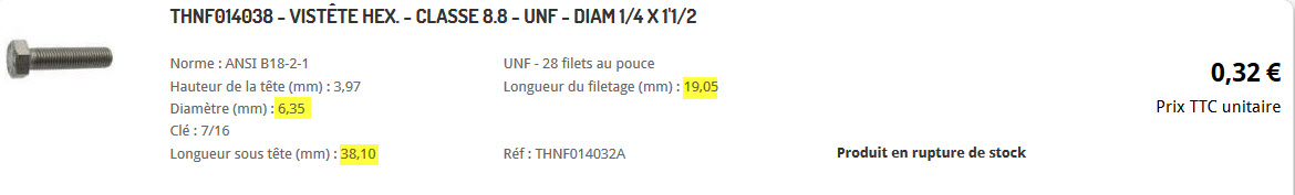

Vis 1/4 UNF avec 20 mm non fileté, j'ai trouvé ça c'est bon ?
Vis 1-4 UNF.jpg (42.88 Kio) Vu 7361 fois
Mais en rupture :cry:
Qui a piqué tout le stock §hein
https://www.marleva.net/visserie-boulon ... .%201%5C4/

Ĺà ils ont les boulons de 1/4 UNF.qui vont bien
(les 2 dernieres lignes de ma facture)
débrouillez vous pour tourner l'image ,
moi j'y arrive pas :@
Cet AM je leur ai demandé s'ils expédiaient , pas de problème même pour 3 boulons,
Par contre si vous êtes équipés d'un pignon Stefter ? ,
pensez si vous passez une commande, à prendre d'avance les petites vis qui le tiennent (SHC 5 x12)
Il arrive suivant le montage qu'elles s'usent et lâchent
C'est pas trop lourd dans la trousse à outil ,
Et avec la clé BTR qui va bien (2,5 Il me semble , à vérifier)
