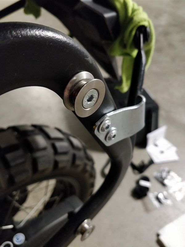

La différence avec les trax sont les pions sur les support à changer ; un peu dommage mais le systeme de verrouillage est différent..
je testerais sir les valises peuvent etre monté avec les pions des sacoches
- IMG_20180325_162109.jpg (76.99 Kio) Vu 14404 fois
- IMG_20180325_162937.jpg (71.04 Kio) Vu 14404 fois

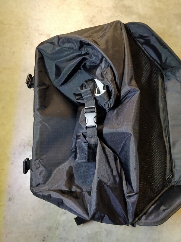

L'intérieur est doublé et permette d'accéder aux vis de la platine :
- IMG_20180325_163851.jpg (117.49 Kio) Vu 14404 fois
- IMG_20180325_164117.jpg (79.88 Kio) Vu 14404 fois

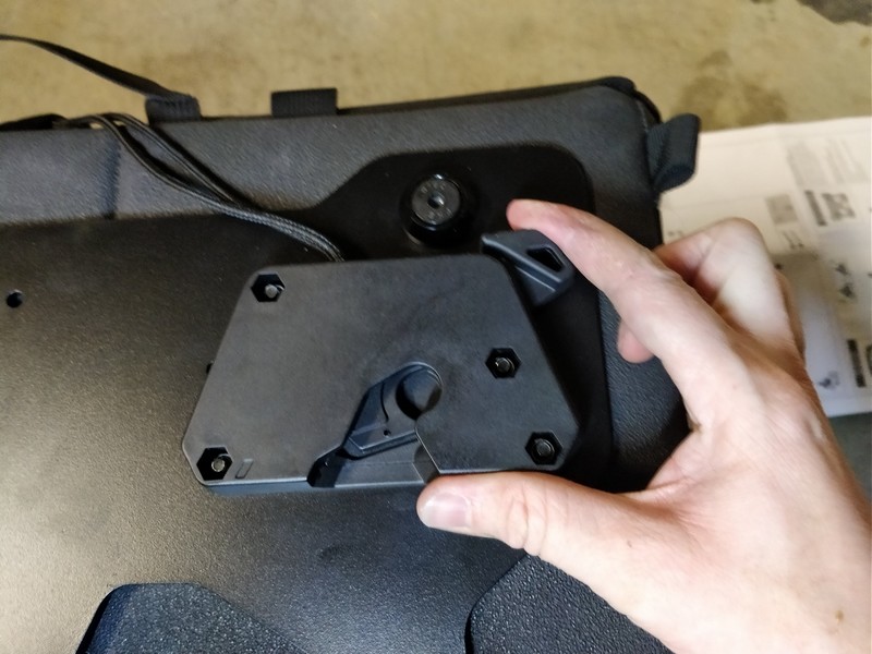

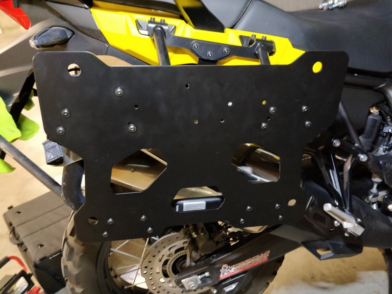

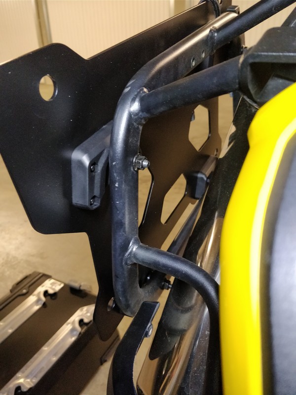

Aller on passe au kit d'adaptation :
- IMG_20180325_165918.jpg (112.24 Kio) Vu 14403 fois
Donc une plaque pré-percée, et des attache en plastique.
Ces attaches sont spécifique Droite ou gauche, un symbole intique, pour moi c'est un kit pour aller à DROITE
J'assemble en suivant la notice, c'est simple
- IMG_20180325_165923.jpg (108.78 Kio) Vu 14403 fois
- IMG_20180325_172146.jpg (117.85 Kio) Vu 14403 fois
c'est juste fou le nombre de possibilité de leurs kit, j'avoue c'est beaucoup même trop..
Pour commander c'est simple : la sacoche, le kit droite ou gauche et ça ira !

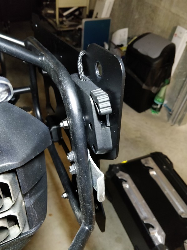

Je monte les pions et je test la platine :
c'est enfantin ! juste le verouillage qu'il faut tenir ouvert pour placer la sacoche, d'ailleur il y a 2 commande : le bouton ou la ficelle
- IMG_20180325_172757.jpg (119.29 Kio) Vu 14403 fois
- IMG_20180325_172832.jpg (115.83 Kio) Vu 14403 fois
- IMG_20180325_172841.jpg (105.74 Kio) Vu 14403 fois
- IMG_20180325_172857.jpg (107.43 Kio) Vu 14403 fois
- IMG_20180325_173625.jpg (105.81 Kio) Vu 14403 fois
- IMG_20180325_173635.jpg (137.94 Kio) Vu 14403 fois
Comparatif avec les fixation de la valises, c'est bien pareil

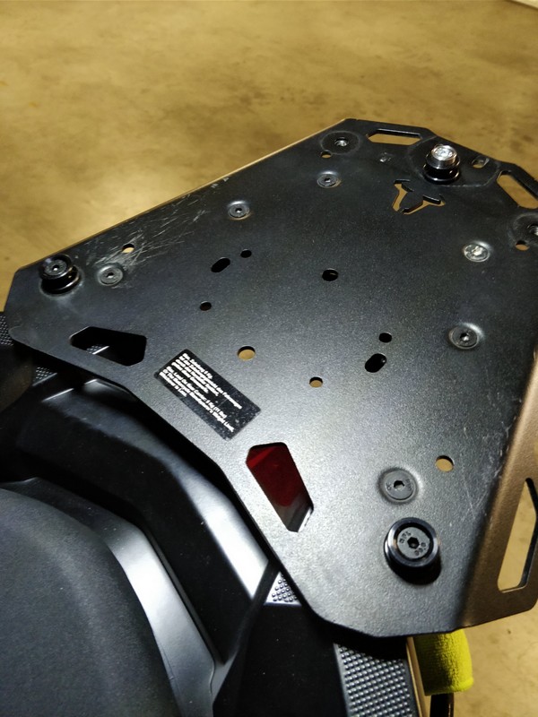

Donc pour moi ça ira sur leur support de topcase : SteelRack
Là plus chiant : car les pions avec le topcase et la sacoche sont vraiment différent, donc dur de partir le matin en disant l'un ou autre, faudra s'y prendre à l'avance pour changer les pions si on a la sacoche et le topcase !
pas grave, là c'est un test

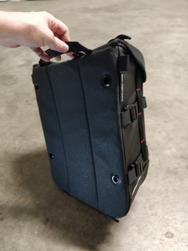

Aller la sacoche :
- IMG_20180325_175402.jpg (113.05 Kio) Vu 14400 fois
- IMG_20180325_175416.jpg (104.08 Kio) Vu 14400 fois
- IMG_20180325_175423.jpg (74.62 Kio) Vu 14400 fois

J'enlève les pions du topcase.. et je met ceux de la sacoche :
- IMG_20180325_181957.jpg (113.64 Kio) Vu 14400 fois
- IMG_20180325_182349.jpg (116.44 Kio) Vu 14400 fois

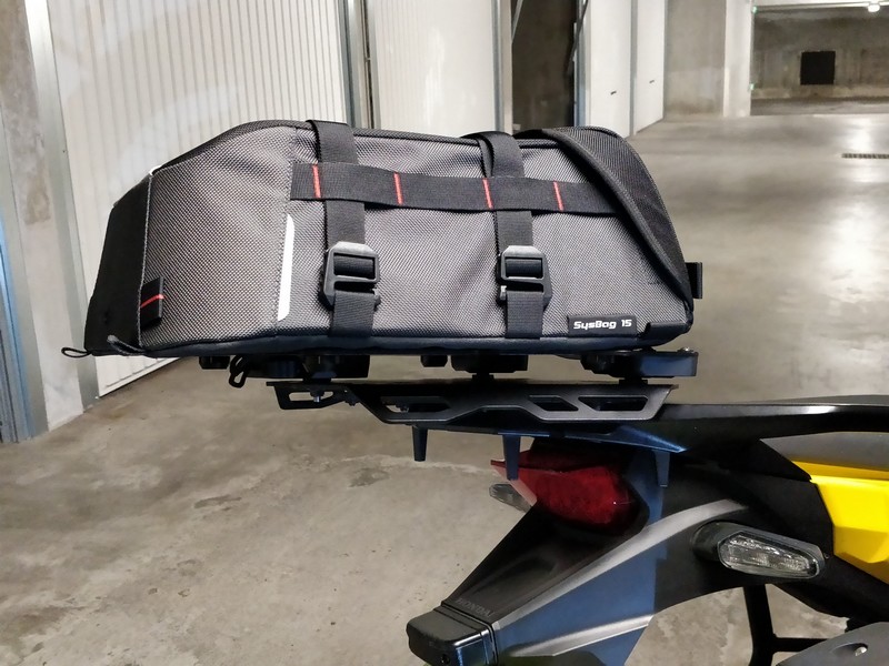

Puis on pose !
- IMG_20180325_182613.jpg (121.25 Kio) Vu 14400 fois
- IMG_20180325_182628.jpg (114.69 Kio) Vu 14400 fois
- IMG_20180325_182640.jpg (103.4 Kio) Vu 14400 fois

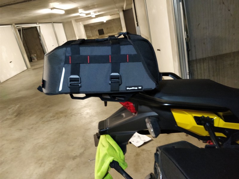

Là je me dis c'est bizarre !!
la sacoche est à l'avers ?? donc je les appels et ils me confirme que non.. même eux (SW-Motech France), trouve ça étrange !
Bon pas grave, je vais tester de retourner la platine et voir si ça passe :
- IMG_20180325_182803.jpg (101.79 Kio) Vu 14400 fois
- IMG_20180325_182806.jpg (111.88 Kio) Vu 14400 fois

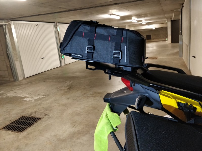

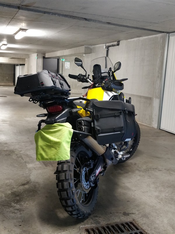

C'est vraiment au bord, mais bon, j'install sur la moto :
Ben ça me convient mieux ! plus logique d'avoir l'ouverture dans ce sens, et en prime la bandes réfléchissantes sont à l'arrière.
Voilà fini, c'est un bon test et je trouve qu'il y a plein d'astuces et les possibilités de montage sont juste dingue !
- IMG_20180325_183501.jpg (139.4 Kio) Vu 14400 fois
- IMG_20180325_183512.jpg (119.34 Kio) Vu 14400 fois
- IMG_20180325_183521.jpg (124.05 Kio) Vu 14400 fois
- IMG_20180325_183529.jpg (125.91 Kio) Vu 14400 fois
