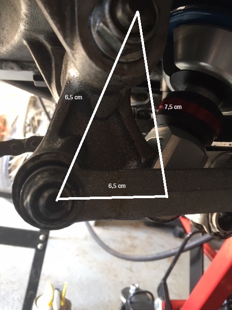

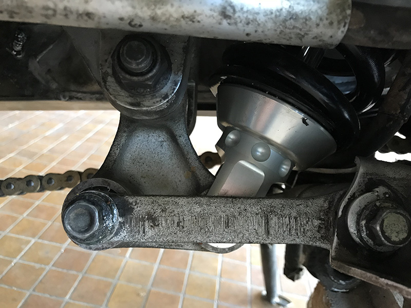

Bonsoir à tous,
En profitant du confinement ... les modifications prévues ont enfin été terminées !
Je n'ai pas encore pu vraiment tester ma nouvelle monture à cause des restrictions de circulation ... mais j'ai quand même un petit "truc" qui me préoccupe :
Ma Transalp est maintenant beaucoup plus haute : 28,5 cm de garde au sol ( au lieu de 22,5 cm d'origine, je crois ).
D'après un post récent,
viewtopic.php?f=21&t=12842&p=361376&hil ... rs#p361376
Il semblerait que ce soit parce-que j'ai mis un "basculeur" de RD03. Je n'ai pas l'impression que la chaine vient frotter sur le patin du BO ( cf photo ).
Qu'en pensez vous ?

C'est surtout au niveau de l'axe de bras oscillant que la chaîne risque de bien frotter sur le patin
Re: Installation BO et fourche de RD03 sur t@ PD06

La_Haut a écrit : 01 avr. 2020, 22:29Ma Transalp est maintenant beaucoup plus haute : 28,5 cm de garde au sol ( au lieu de 22,5 cm d'origine, je crois ).
On a la même maintenant
Pour ma part, j'ai laissé le basculeur de Transalp et elle me semble moins haute que la tienne.
L'amortisseur, c'est celui de la Transalp ?
Posté : 02 avr. 2020, 11:27
par Stefter
au vu des photos ta chaine semble trop tendue!
tu risque de bouffé ton Axe se sortie de boite prématurément si tu laisses comme ça!
il faut que lorsque tes axes: sortie de boite, bras oscillant et roue sont alignés il te reste un poil de battement!
c'est la position où ta tension sera maxi ! avant où après ça se detendra..
là il semble que tu risque d'etre trop tendu bien avant

Tu pourrais comparer les 2 basculeurs, transalp et rd03
Les entraxes entre les 3 trous et/ou faire des photos côte à côte
La double biellette, c'est bien celle de la Transalp ?

Oui, la biellette, c'est bien celle de la Transalp.
Quand j'aurais démonté le basculeur de RD03, je comparerai avec celui d'origine de la Transalp !

Merci j'attends avec impatience ton retour
La mienne me semble moins haute et pourtant j'ai un amortisseur + 1cm
Tu pourrais mesurer la hauteur au plus creux de la selle ?
la mienne 85,7 cm

Je viens de mesurer ... 95 cm !!!

Marc,
ci-joint une photo du basculeur en place avec les cotes que j'ai relevées.
- basculeur cotes.jpg (98.78 Kio) Vu 5888 fois

par La_Haut
Je viens de vérifier ... j'ai les mêmes côtes !
- IMG_3619.jpg (184.39 Kio) Vu 5869 fois

Jimmy73sa a écrit : 03 avr. 2020, 10:35
Marc,
Ah ouais basculeur rd03 pas du tout pareil que sur la transalp 93 !
Tu m'étonnes qu'on a pas la même assiette
