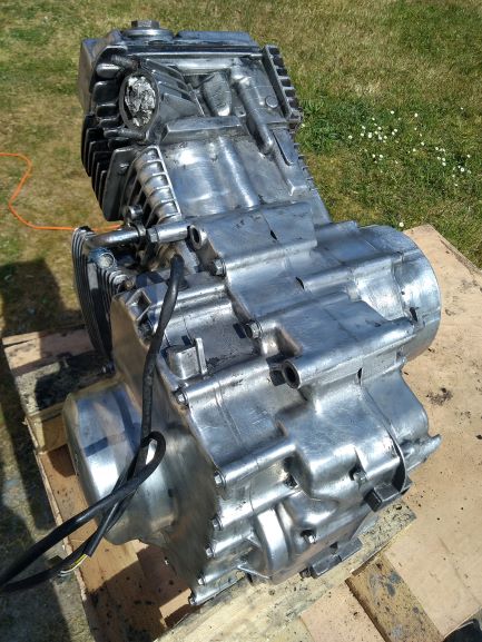

Pour le moteur, je ne voulais pas l'ouvrir vu qu'il tournait bien, donc je ne suis pas parti sur du sablage.
Alors j'ai testé un décapant peinture, et du ponçage.
Mais malgré le temps passé dessus, le résultat ne me plait pas: j'ai des recoins où il reste de la peinture et je ne veux pas faire un travail bâclé...
Du coup, je suis a la recherche de conseils pour la suite:
Peut on sabler/microbiller sans démonter le moteur?
Sinon, existe t il une autre solution?
Si jamais il n'y a que ca de possible, je me résoudrais a tout démonter pour sablage et peinture... :cry:

#2 Message par Guiguy56 » 20 avr. 2020, 10:50
Tu as déjà fais un sacre boulot sur ton moteur.
Pour retirer la peinture qui reste dans le recoins, soit tu utilise une dremel, soit un petit pistolet de sablage en bouchant tous les orifices.

#3 Message par Erwann » 20 avr. 2020, 16:28
J'ai attaqué a la dremel, mais certains ''creux'' sont inaccessibles entre les 2 cylindres...
Pour le sablage, ca passera un pistolet?
Je n'ai pas de compresseur pour ca, donc c'est envisageable une location de materiel ou j'ai autant de chance de le faire faire par un pro?

#4 Message par Guiguy56 » 20 avr. 2020, 17:01
Ce n'est peut être pas indispensable de faire tous les creux, surtout si ils sont inaccessibles. Applique toi sur les zones visibles ;)
Pour la peinture, fais la a la bombe, il y a de bon produit sur le marché.

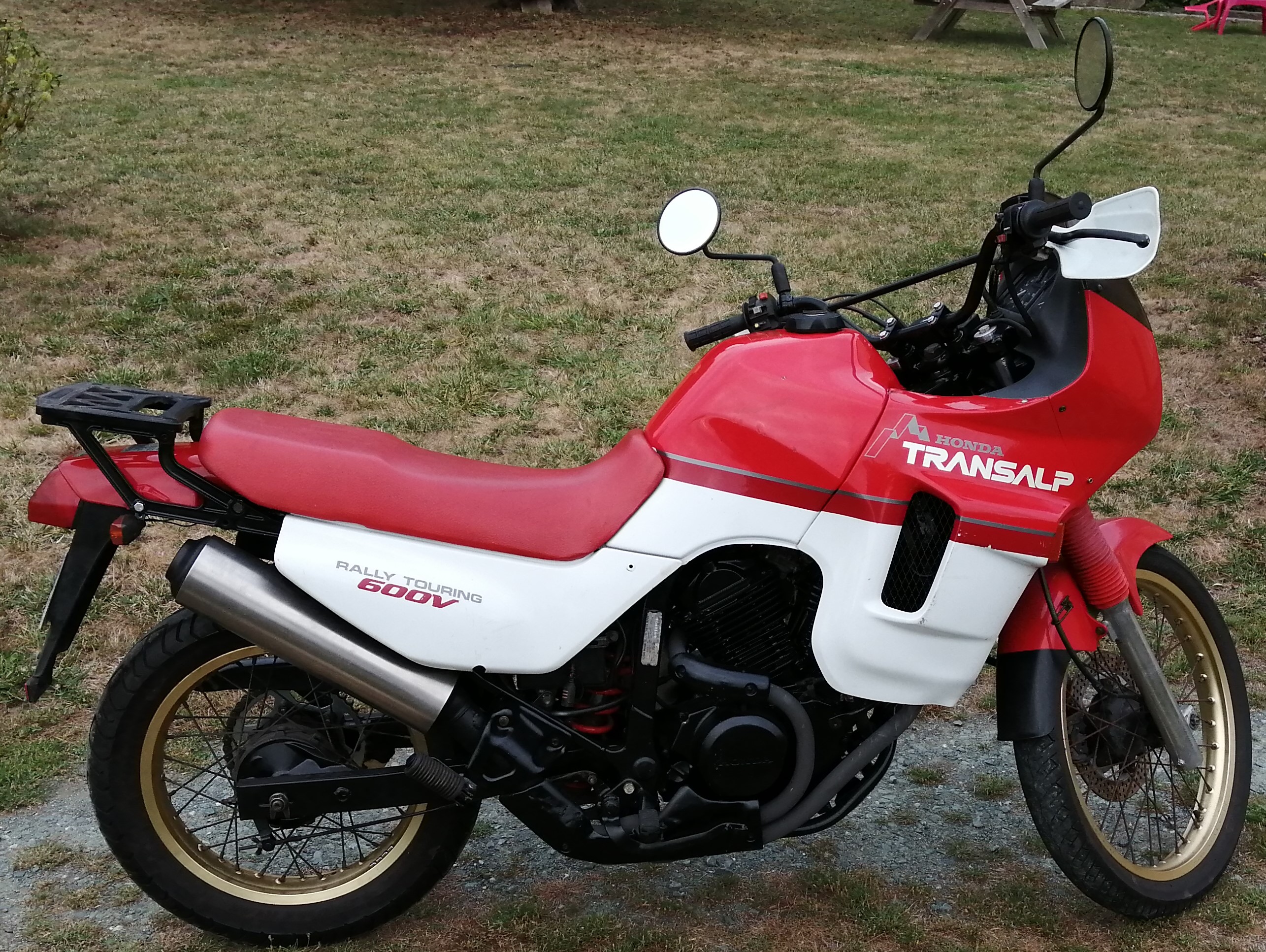

#11 Message par Erwann » 13 oct. 2020, 15:09
Et voici le résultat pour la peinture, une fois toute remontée.
Il reste juste le sabot noir qui manque sur la photo.
Je suis content du résultat, ça lui redonne un sacré coup de jeune. Merci pour vos conseils. Les peintures de chez Sprido sont vraiment top à utiliser.
Par contre, j'ai peur que la peinture soit fragile (elle marque ou s'écaille au moindre coup métal contre métal) Un vernis en bombe permettrait de renforcer le tout ou ca ne servira à rien?

#12 Message par Guiguy56 » 13 oct. 2020, 18:49
Très belle 😍,
Tu as également repeint le cadre, ou tu as juste mis en noir les parties visibles :?:

#14 Message par Erwann » 05 nov. 2020, 20:52
Oui j'ai aussi fait repeindre le cadre. Il a été fait par un pro après sablage, car il était vraiment piqué par la rouille. J'ai remonté le sabot noir, ça fait vraiment plus classe j'adore.
Maintenant je vais l'équiper de crash bar pour pas abîmer la belle peinture §aime
