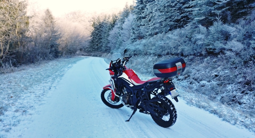

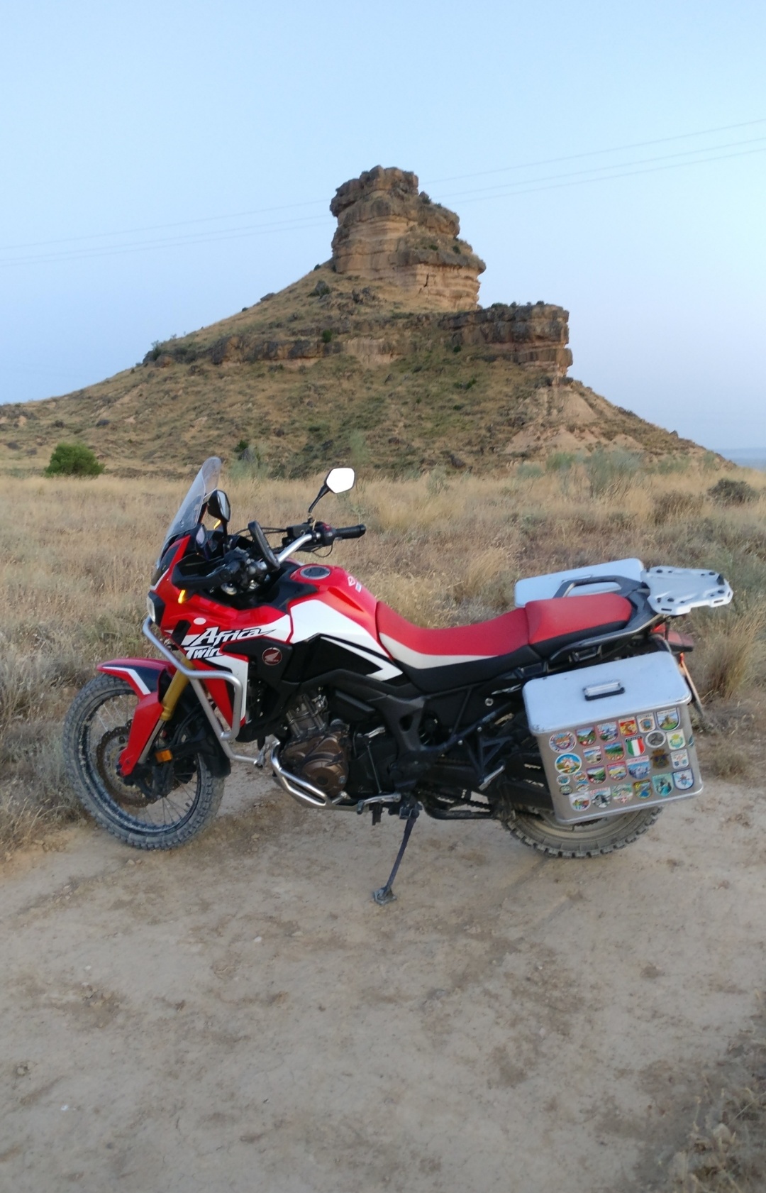

Salut à tous,
Alors juste un post pour parler de ce pneu que j'ai découvert l'année dernière.
J'étais très content de mes TKC70, mais là je partais pour 5000 kms pour traverser l'Espagne depuis Toulouse jusqu'à Tarifa, aller/retour par les sierras, déserts et quelques pistes.
Le tout chargé comme un mulet car ma femme roule en GSR750... Difficile de la charger §mdr
Première impression, on dirait qu'on a monté des pneus de tracteur :lol:
Le pneu avant est bruyant sur les 200 premiers kilomètres environ puis ça passe. Il reste toujours bruyant vers 80/90 km/h.
Le pneu arrière est juste parfait. Je l'adore !
Ce train de pneu s'en sort dans la caillasse, la boue légère (pas des ornières), le sable si tassé, et aussi sur route.
J'ai glissé deux fois de l'arrière au freinage, un peu surprenant mais il a vite repris l'adhérence. Il faut dire que nous étions en août, en Andalousie à 16h... Il faisait 40° à l'ombre. :lol:
Je trouve que l'avant manque de retours au guidon. J'étais habitué au TKC70 qui est bien meilleur.
Le weekend dernier, première sortie de moto de l'année et nous nous sommes retrouvés avec de la neige dans la montagne noire... Et bien à -3 les pneus ont super bien réagi avec la neige.
12kms dans les bois et en y allant en douceur, aucune glisse, rip ou autre... Ce qui n'était pas le cas de ma femme avec son GSR §mdr
Niveau usure, à 8500 kms je ne sais pas quand je devrais changer l'arrière, même s'il commence à avoir un petit plat... L'avant est aussi en très bon état.
Au prochain train, je pense remettre le K60 à l'arrière, mais monter le TKC70 à l'avant...
Quelques photos des températures citées §bravo

Pour les Tabernas, pas de soucis en soit. Par contre il faut faire attention à la météo. Car si tu y va après des pluies, le lendemain ça devient de la boue sableuse... Et là c'est coton...
Mais normalement il pleut rarement là-bas.
Deux des photos postées ont été prises là-bas ;)

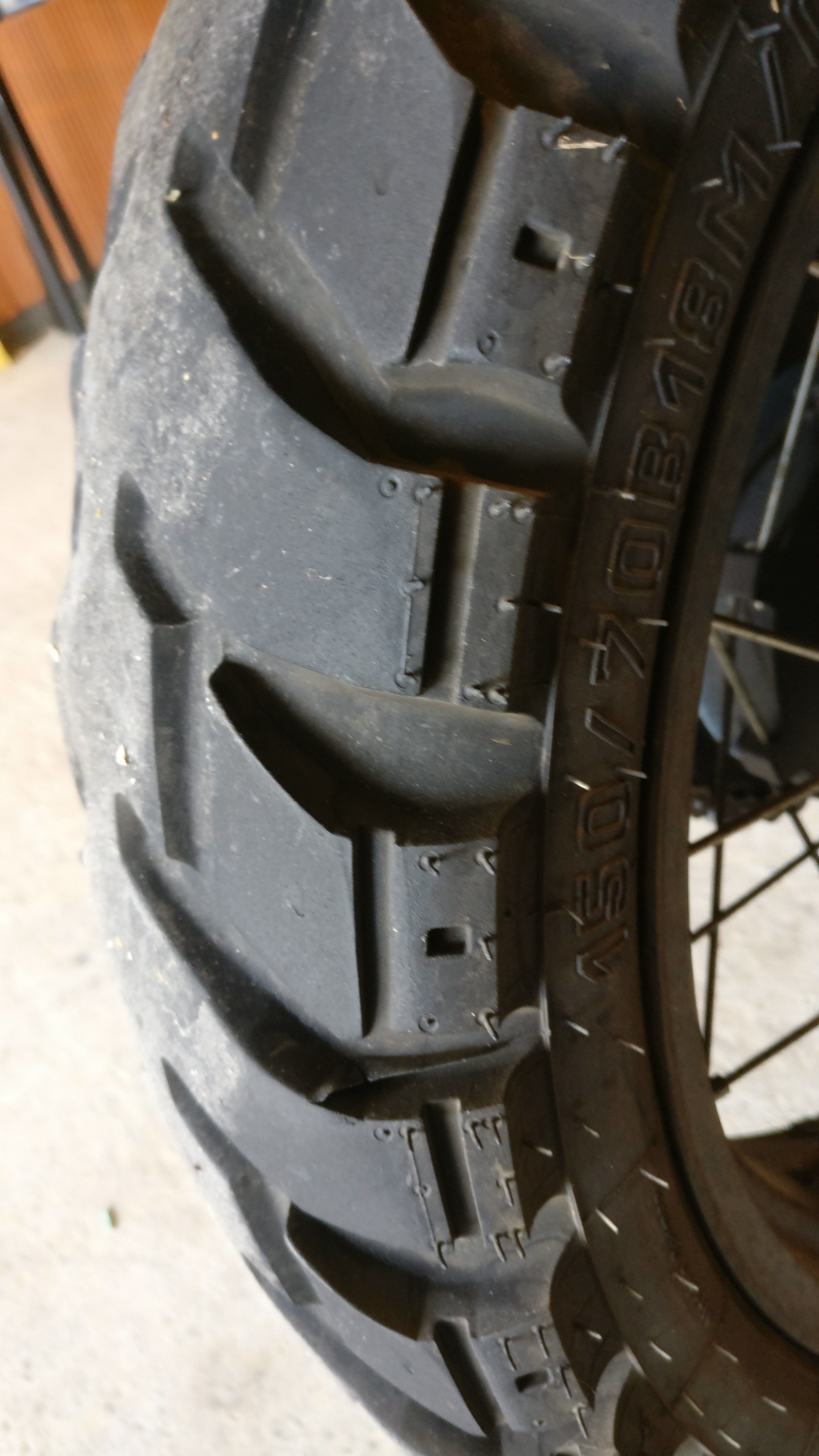

@Chmotard
Oui en effet ça fait un peu peur.
J'avoue que j'ai peut être eu de la chance sur mon train de pneu. En tous cas pour ce train, je vais l'amener jusqu'au bout.
Photo après 8500 kms, chargé comme un mulet. Au final l'avant est un peu plus attaqué que l'arrière. Je devrais peut être le changer avant...

Une petite mise à jour sur ces pneus.
Changés à 10'000 kms.
- Arrière : il restait de la gomme, mais les crampons s'usaient en escaliers... Un peu étrange comme sensation.
- Avant : pas d'usure en escaliers, mais la gomme bien attaquée.
Pour moi (ce n'est qu'un avis subjectif, lié aussi à mon utilisation et à mon niveau de moto :D ) c'est le pneu qui me convient. Et 10'000 c'est honorable.
Petite route de montagne, bitume brûlant et abrasifs de l'Andalousie, des trombes d'eau dans les dolomites, de la neige dans le haut Languedoc, pistes en Italie... Il se débrouille partout (excepté dans le gras bien-sûr) mais ne va excellé nul part (un peu comme moi §mdr )
Au final comparé aux TKC70 que j'ai installé 2 fois, certes ils sont un peu moins performant sous la pluie (mais moi aussi :D ), par contre les TKC, impossible de dépasser 7000 avec. Et l'arrière avait un plat déplaisant à partir de 6000 kms...
Comme je l'ai dit, je suis un beau gabarit et je roule chargé comme un mulet lorsque l'on part en trip.
Et ils sont aussi bien moins cher...
Remplacés par les mêmes tout beau, tout neuf et on verra si le niveau de qualité reste le même (suite discussion précédente sans ce poste):
