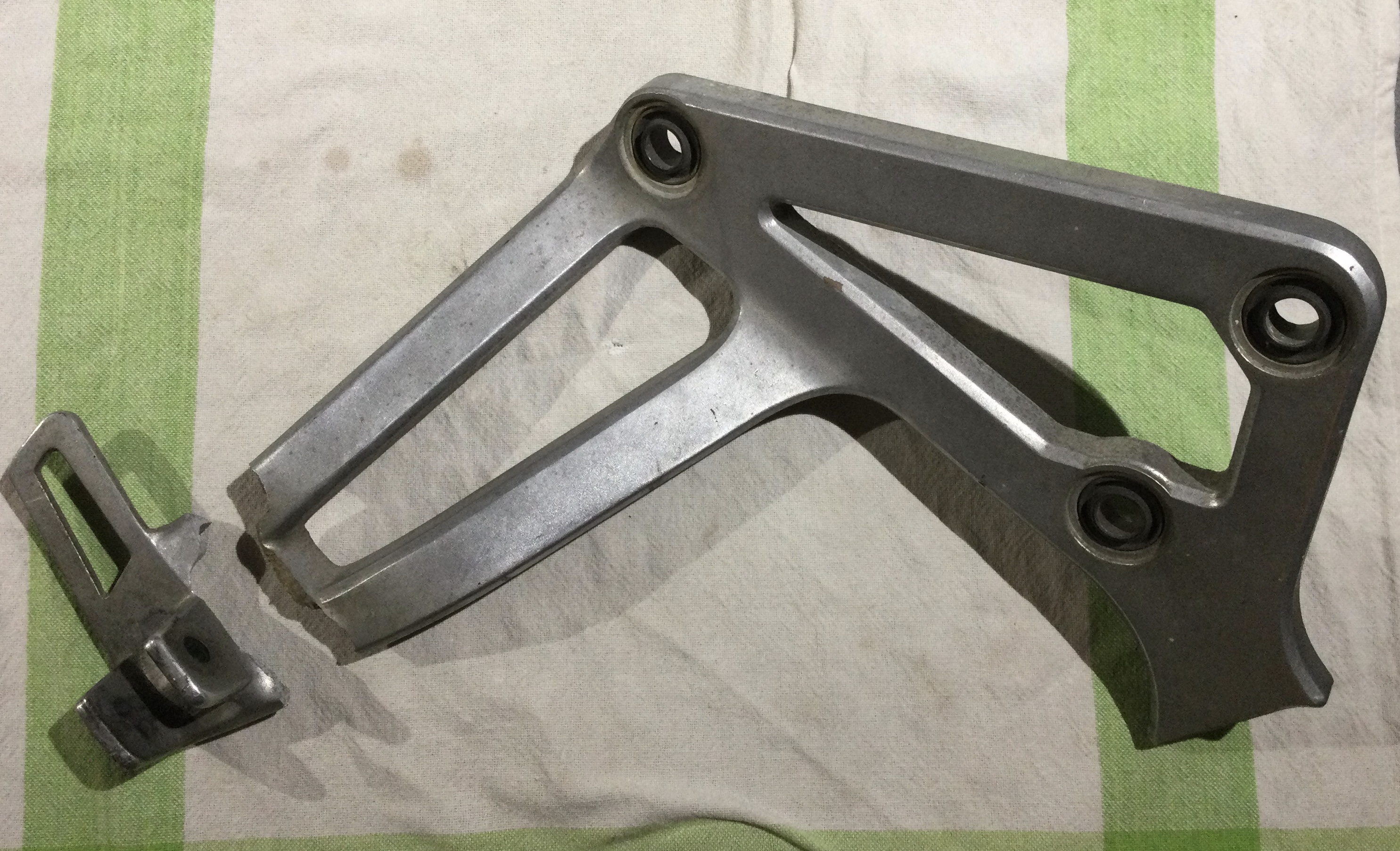

Avis de soudure sur platine repose pied arrière droite sur rd04... §help
Est-ce possible sur cette platine salement blessée lors d’une dernière sortie offroad?
Voici la radio du membre en cause :

Oui bien-sûr mais il faut un bon soudeur alu ;)

Vaut mieu les retiré si possible en off road. Vous si il y as un petit atelier de chaudronnerie ou metallerie autour de chez toi 😉

Ca peut se braser avec un petit chalumeau, à 350/450°C. Hier, mon voisin, très bricoleur, m'a expliqué qu'un gars qui faisait de la restauration moto, à développé des baguettes pour souder des carters, bloc moteur, en alu de plus ou moins bonne qualité. Il en utilise à son travail (mécanique PL), pas besoin d'argon. Je n'ai pas plus d'infos que ça.

J'ai testé une fois. Réussi une soudure nickel.
Jamais réussi à le refaire !!! L'alu c'est très spécial.

Après, si celle de la RD03 fait l'affaire malgré sa protection supplémentaire...

Reste à savoir si cette platine rd03 est compatible avec la rd04?

Je viens de regarder les ref de la platine gauche de la RD04 et de la RD03: ce sont les mêmes. Je pense que l'on peut raisonnablement extrapoler pour la droite. la différence n'étant qu'au niveau de la protection de silencieux. ;)

Elle se monte sans problème a voir si ton pot passe..

Oui, regarde son avatar, il passe plus bas que la plaque de protection.

Stefter a écrit : 21 mars 2021, 10:01 Elle se monte sans problème a voir si ton pot passe..
Oui voilà, telle est la question!
Vue la courbe du support de repose pied du rd03 par rapport au rd04 qui est pratiquement droite.
Ça passe ou ça touche? §siffle

Ah, OK, je comprends mieux la remarque de Stefter. J'avais pas vu la chose en 3D. La platine de la RD03 est loin d'être plate, on voit bien une belle courbe.

Il faut essayer....!
