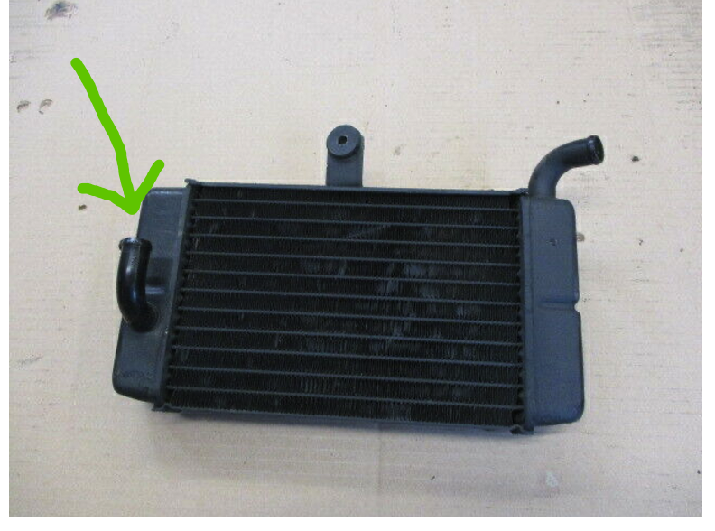

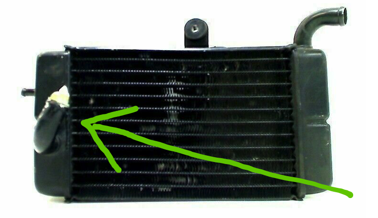

Bonjour à vous,
Je me demande si je peux acheter cette paire de radiateur pour Africa twin XRV 750, car la paire est neuve et pas cher (moins cher que d’occase en moyen état sur le bon coin), mais elle est seulement disponible pour les modèles un tout petit peu plus récents (RD07 au lieu de RD04) :
https://www.ebay.fr/itm/143971538567?ha ... Sw7qhgSx9f
Voici le radiateur origine pour les africa twin rd04 de 1990 à 1993 (la mienne, qui est de 1991), le tube est droit :
Screenshot 2022-06-09 at 17.59.02.png (707.16 Kio) Vu 2423 fois
https://www.ebay.fr/itm/125015077821?ha ... Sw5oheqpQP
Voici le radiateur origine pour les africa twin rd07 de 1996 à 2003, le tube est un peu coudé :
Screenshot 2022-06-09 at 17.58.55.png (411.77 Kio) Vu 2423 fois
https://www.ebay.fr/itm/154638612949?ha ... Swc5xhawZV
Le fait que le tube soit un peu diffèrent c’est problématique ou je peux quand même prendre la paire neuve d’ebay ?

Re: Durite silicone Aliexpress pour RD07 RD07A et RD04(à vérifier)
Posté : 10 juin 2022, 14:04
par Le Pat
Salut, j'ai une RD04 démontée sous les yeux, tu peux prendre, y'a rien en face de ce tube, jsute que la durite sera peutêtre un peu trop courte, parce c'est une ligne droite entre le radia de droite et de gauche
Posté : 11 juin 2022, 11:24
par Jean1389
Ok merci beaucoup, je vais les commander et je vous dis si c'est ok, je vous tiens au courant !
