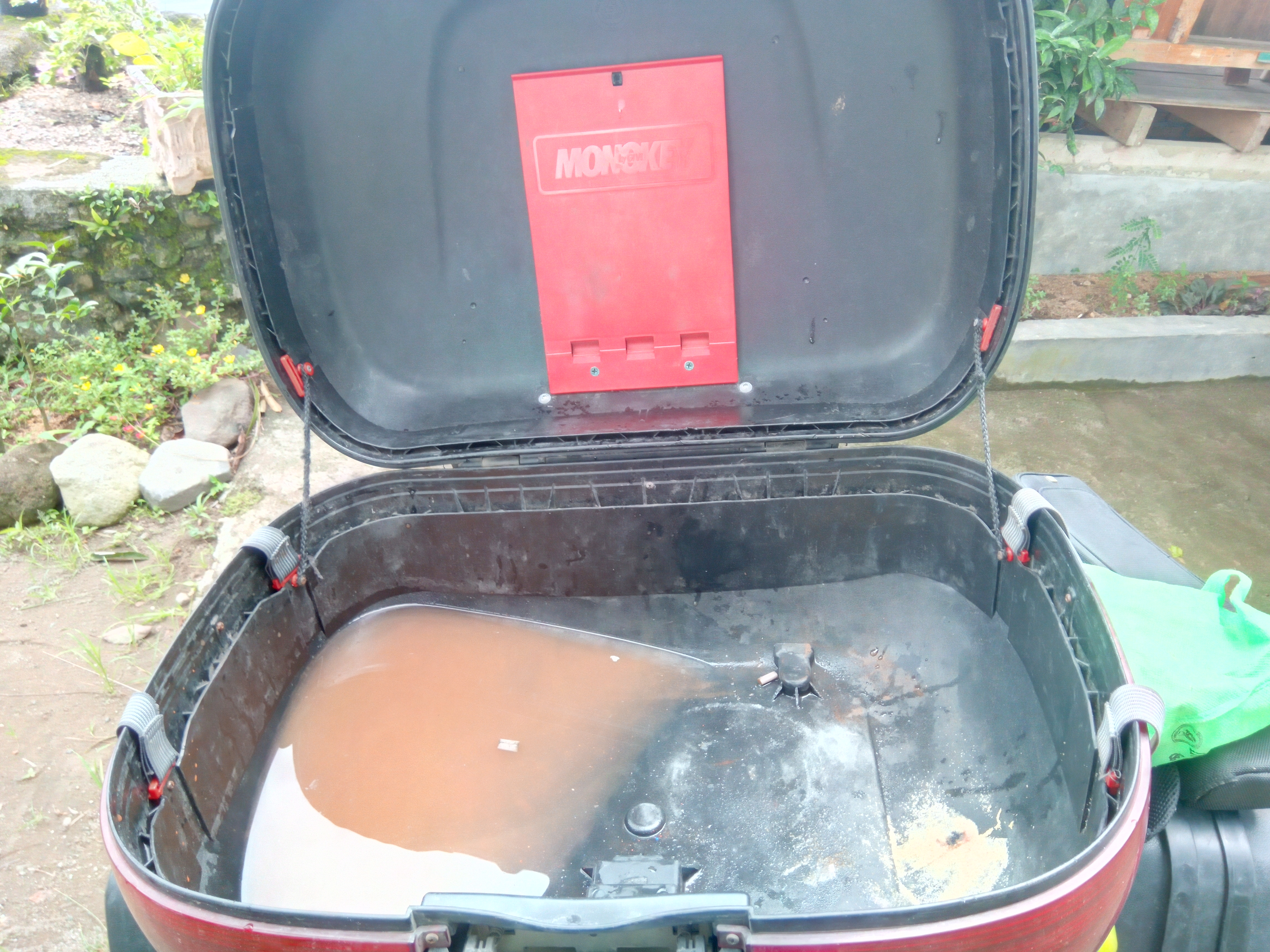

Je me remets un peu sur ma vieille RD03 et elle prette à repartir en vadrouille !
Toutefois, les pluies indonésiennes me restent gravées en mémoire comme la destruction de ma tablette, livres et documents importants et je n'ai pas trop envie de revivre ça §heu
En bref, je cherche à rendre de nouveau étanche mes valises et mon top case. Ces derniers étant déjà sur la moto à l'achat et semblant d'origine, je n'ai aucune idée du modèle ou de la reference. Manifestement c'est du Givi Monokey et valises en 36L.
En gros la question c'est comment rendre tout ça étanche again ? changement des joints ? (comment et quoi acheter ? et où ?) du générique ? du spécifique ?
Ou alors je continue à tout emballer avec mes gros sacs poubelle ? :(

#2 Message par Dode38 » 20 févr. 2022, 16:19
Pourquoi ne pas faire un joint silicone ?
Il suffit de combler la gorge de joint silicone, laisser sécher et normalement, avec son élasticité, à la fermeture, l'étanchéité devrait être parfaite ;)

#7 Message par Dode38 » 22 févr. 2022, 19:09
Oui, je l'avais fait sur un vieux Top case avec du Sika noir.
Par contre, c'est un peu long à sécher ;)

Dode38 a écrit : 20 févr. 2022, 16:19 Pourquoi ne pas faire un joint silicone ?
J'ai tenté cette solution, on verra ce que ça donne à la prochaine pluie :)
