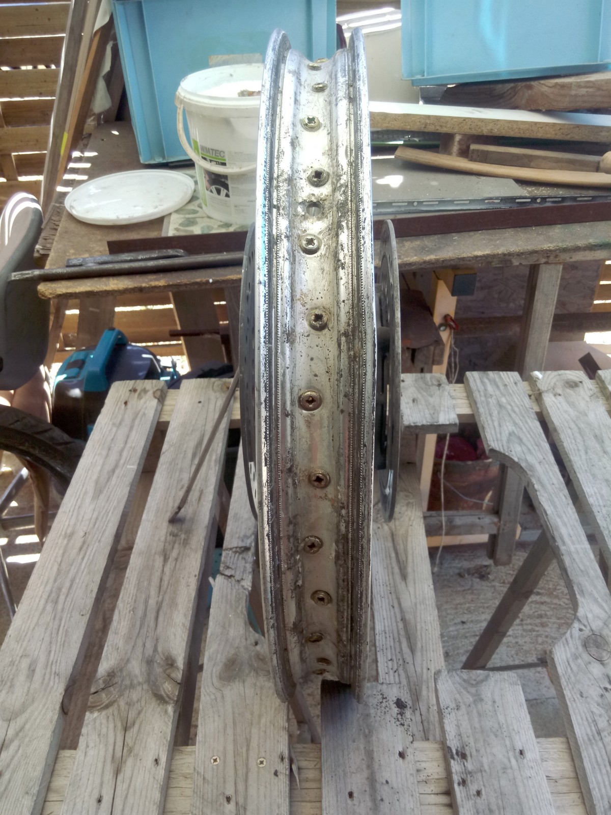

Je préfère faire un post à part.
Sur la 98 la jante a pris un pet : viewtopic.php?t=15585
Méthode douce ou méthode forte ?? De toute façon il me faut préparer une cale intérieure.

Tu vas chauffer? une fois calée.

Non, trop délicat la chauffe.

c'est obligé de chauffer !
et malgré tout c'est très dur
et sinon ça risque de fendre,
j'y étais arrivé sur mes jantes TT
avec un peu le même pet que toi
faut commencer par détendre les rayons autour ,
pour chauffer , pas au chalumeau ,
le dard est trop concentré
la lampe a souder va bien !
il y a un truc pour ne pas trop chauffer ,
mettre du savon genre savon de Marseille ou savonette,
sans y mettre la flamme dessus ,
et quand c'est bon ça tourne au marron,
faut vite faire
presse , cale , ou masse
mais c'est tres dur à faire venir
contrairement a d'autres jantes d'Allemandes
après bien sur reprendre la tension des rayons et le voile

A la presse, avec un bon cric hydraulique.

Moi , j'ai essayé dans l'étau avec des cales.... Niet nada, queudal...
J'ai pas non plus oser forcer comme un bourin
Donc, chauffe douce, et presse et cales ???

au marteau, et si tu as pas une grosse pierre (comme à gran bosco §mdr ) §sors

Chauffe au décapeur thermique et redressage au serre joint avec une contre-cale
