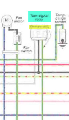

#7 Message par Marcopolo » 20 févr. 2023, 10:42
Marcopolo a écrit : 20 févr. 2023, 09:50 Non la masse du radiateur, c'est une cosse ronde. Là c'est une cosse plate.
Pour moi c'est une cosse prévue par Honda pour pouvoir monter une centrale clignotante 3 broches à la place de la 2 broches d'origine.
On peut le vérifier sur le schéma de câblage :
en jaune c'est écrit Germany only, dans les autres pays le fil vert est ou n'est pas utilisé, selon les années
Turn signal relay -- fil vert.jpg (20.28 Kio) Vu 657 fois

Re: Transalp 600 : sur quoi ce branche cette cosse?
#8 Message par yam3cx » 20 févr. 2023, 17:48
Marcopolo à la bonne réponse ;)
merci à tous
