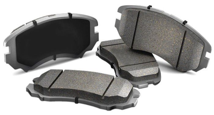

#12 Message par Quasimoto » 19 mai 2024, 15:48
Je ne sais pas si ça se fait toujours, quand je faisais l'entretien des voitures , certaines marques collaient des adhésifs assez épais destinés à supprimer la résonance du support métallique des plaquettes. Est ce qu'on peut en trouver au détail à poser soi-même, bonne question ?

Re: plaquettes EBC du shopping qui couinent
#15 Message par Quasimoto » 19 mai 2024, 17:27
Il faut que quelque chose vibre aux bonnes (?) fréquences.

Quasimoto a écrit : 19 mai 2024, 15:48 Je ne sais pas si ça se fait toujours, quand je faisais l'entretien des voitures , certaines marques collaient des adhésifs assez épais destinés à supprimer la résonance du support métallique des plaquettes. Est ce qu'on peut en trouver au détail à poser soi-même, bonne question ?
oui c'etait sur Peugeot , ça fait un moment que je n'ai pas vu ce montage

#20 Message par Quasimoto » 19 mai 2024, 22:00
Plaquettes .jpg (46.27 Kio) Vu 4596 fois
Te voilà un exemple.
Il y a même des plaquettes au dos pour contrer les sifflements.
A remercié : 85 fois

#23 Message par Quasimoto » 20 mai 2024, 08:20
Dudu.13 a écrit : 20 mai 2024, 00:14 plutôt pour limiter les échanges thermiques
Le nom exact est tôle antibruit....
