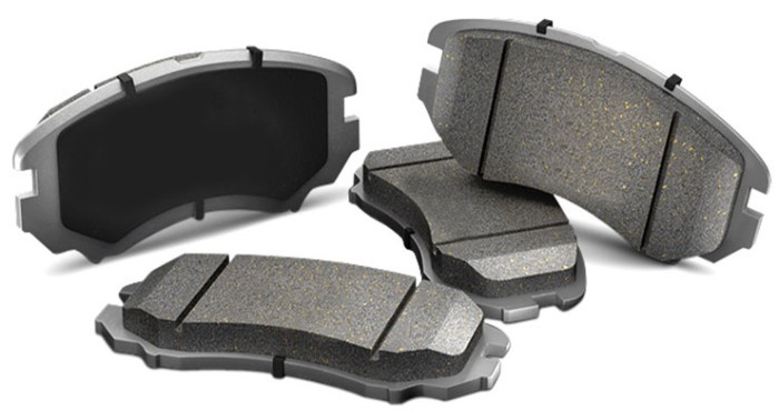

Re: plaquettes EBC du shopping qui couinent
Posté : 19 mai 2024, 22:00
par Quasimoto
Plaquettes .jpg (46.27 Kio) Vu 4600 fois
Te voilà un exemple.
Il y a même des plaquettes au dos pour contrer les sifflements.
Posté : 20 mai 2024, 00:14
par Dudu.13
plutôt pour limiter les échanges thermiques
Posté : 20 mai 2024, 08:20
par Quasimoto
Dudu.13 a écrit : 20 mai 2024, 00:14 plutôt pour limiter les échanges thermiques
Le nom exact est tôle antibruit....
