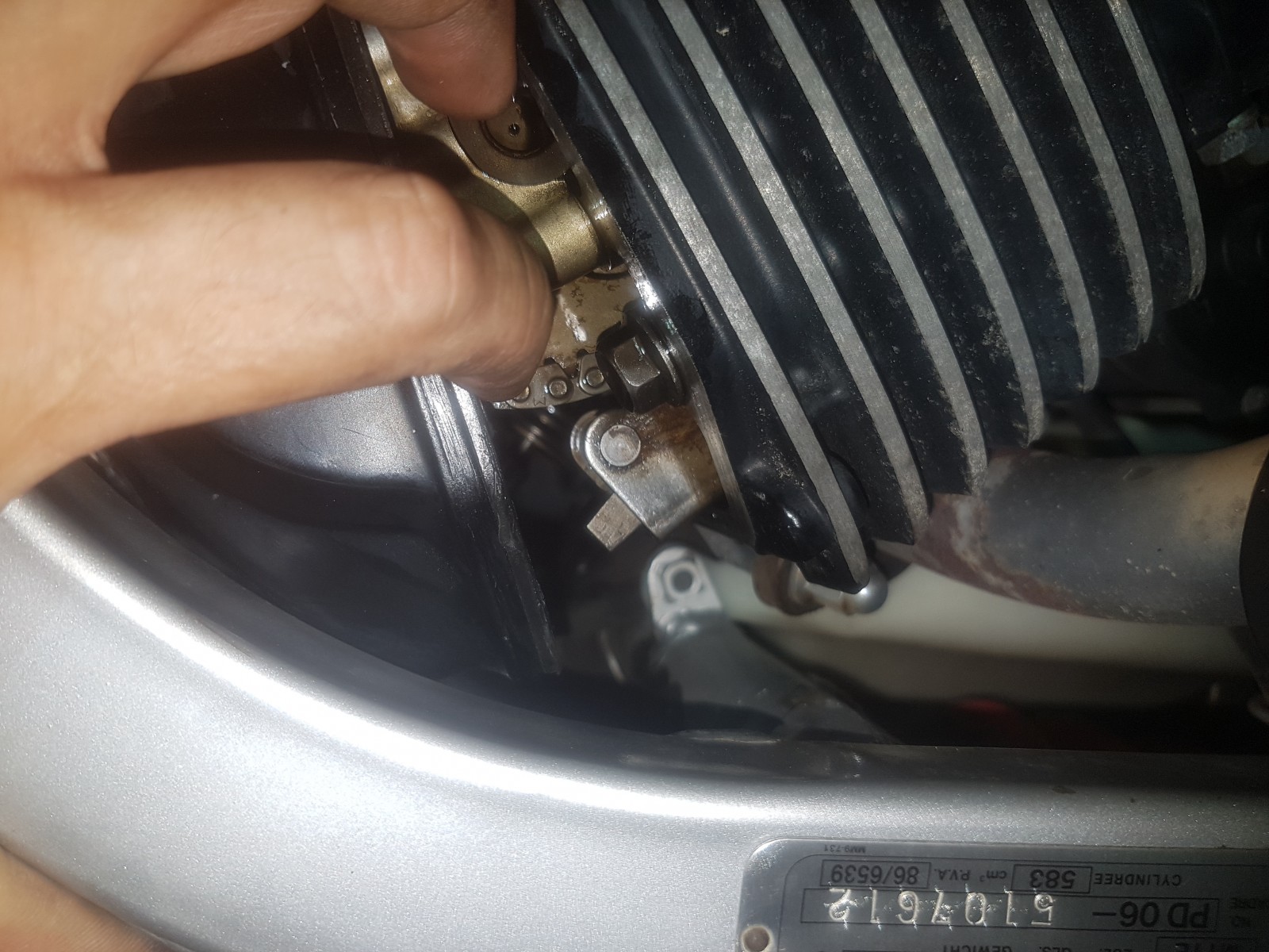

sinon d'après la photo de l'autre post sur la distribution ,
ta chaîne paraît vraiment hs !

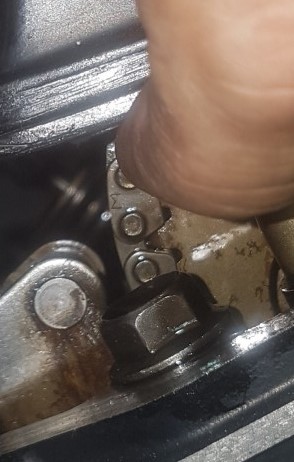

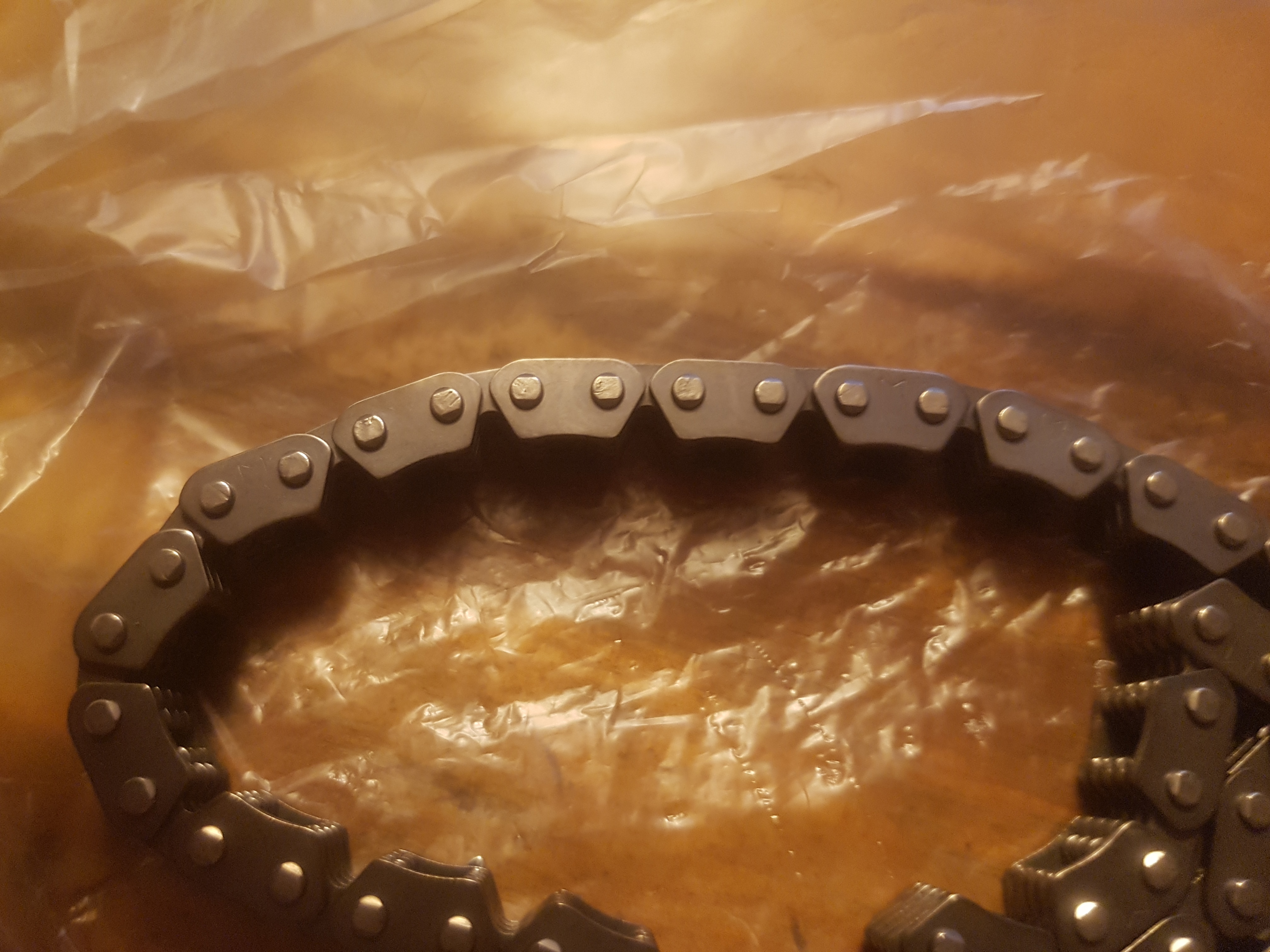

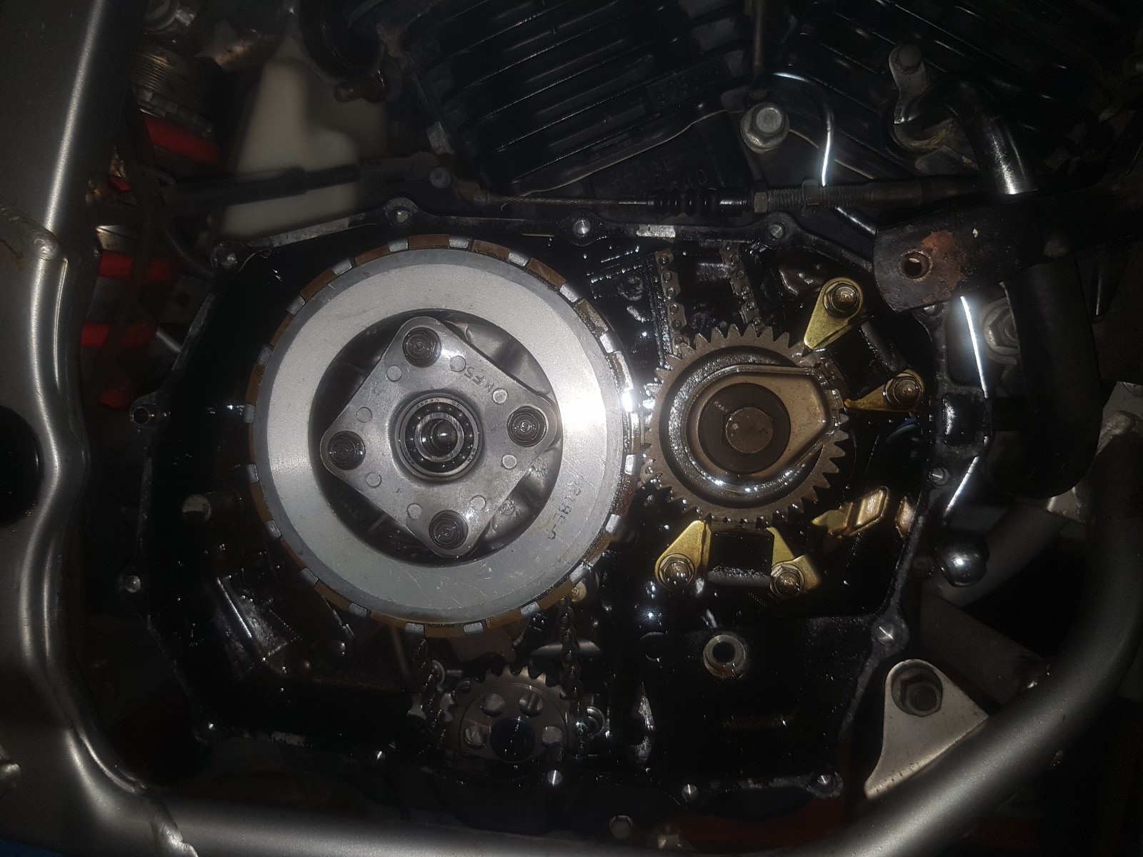

hello tous, et encore merci.
alors...
Marcopolo, j'ai fait le test et le fait de mettre le moteur en charge ne modifie pas le claquement, ni la vitesse à laquelle il disparait.
Dudu.13, effectivement le témoin d'usure du tendeur est vraiment très relevé, il est clairement hors specs.
Pas de soucis de cdi, tout tourne à merveille (à part le claquement à froid)
titi et Dudu.13, oui ce sont les anciens modèles, les chaines sont d'origine, pas de changement, j'ai toutes les factures des entretiens en concession jusqu'aux 50.000.
Stefter, les origines iront très bien, avec 6 brêles, la transalp ne va pas ramasser 50.000 de plus tout de suite.
je rebondis sur la chauffe du moteur dont tu parles : le claquement est vraiment localisé près du haut du tendeur, et je me demande si un tendeur qui serait un poil grippé dans son fonctionnement à froid, ne laisserait pas la chaine taper contre lui...
Je reste quand même surpris que, avec une chaine manifestement détendue (le témoin l'indique), le seul symptôme audible soit ce claquement.
La moto roule magnifiquement, le moteur ne fait pas plus de bruit que le rd03 et les deux rd04 sur lesquels j'ai -beaucoup- roulé, je suis à 5.5 litres/100 sans faire particulièrement attention.
En passant chercher le joint et la chaine que j'ai achetée chez moto passion à auch, chaine adaptable de chez bihr, le mécano m'a confirmé qu'une chaine hs, ça s'entend aussi à chaud ...
Désolé pour mes questionnements répétés, c'est la première fois que je suis confronté à un problème de chaine de distri sur une moto ...
Il ne me tarde qu'une chose, c'est trouver en ouvrant, la preuve évidente de la panne.
Quand j'entendrai ce "clac clac" en bougeant la chaine à la main, je serai plus serein.
Reste un doute sur le tendeur de chaine.
Pourrai-je le changer ultérieurement sans avoir à redémonter le carter d'embrayage ?
Il ne tape pas dans le cadre si on veut le sortir par le haut ?

Nouvelle à monter :
Vieille à changer :
Je ne vois pas de différences, il y a même le petit "M" sur unj des maillons de la neuve ...
Me plante-je ???
le vendeur a bien spécifié le modèle pour 87/88, puisque je lui avait demandé une 89 en me trompant, qui était elle disponible chez honda, alors que la 87/88 ne l'est plus qu'en adaptable.
En tous cas, grand merci de ton intérêt à m'aider.
Me plante-je ???

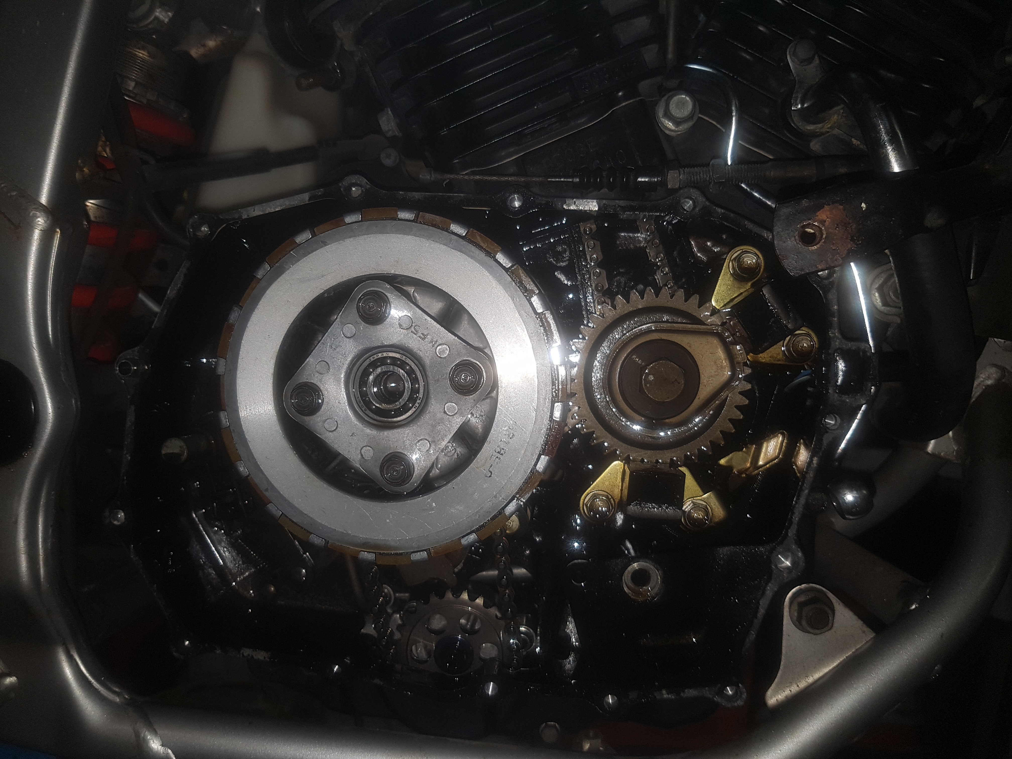

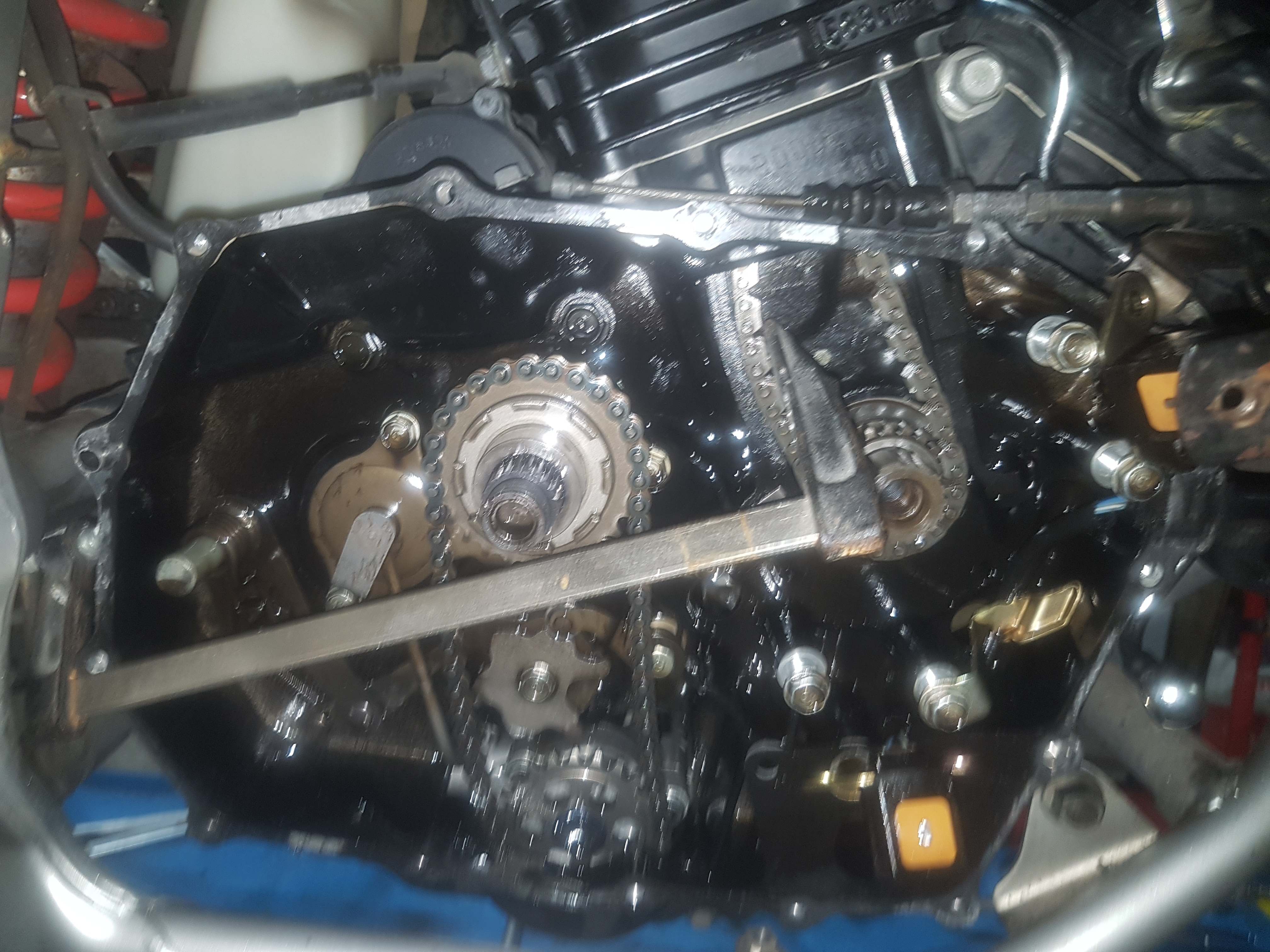

Bon ... démontage ...

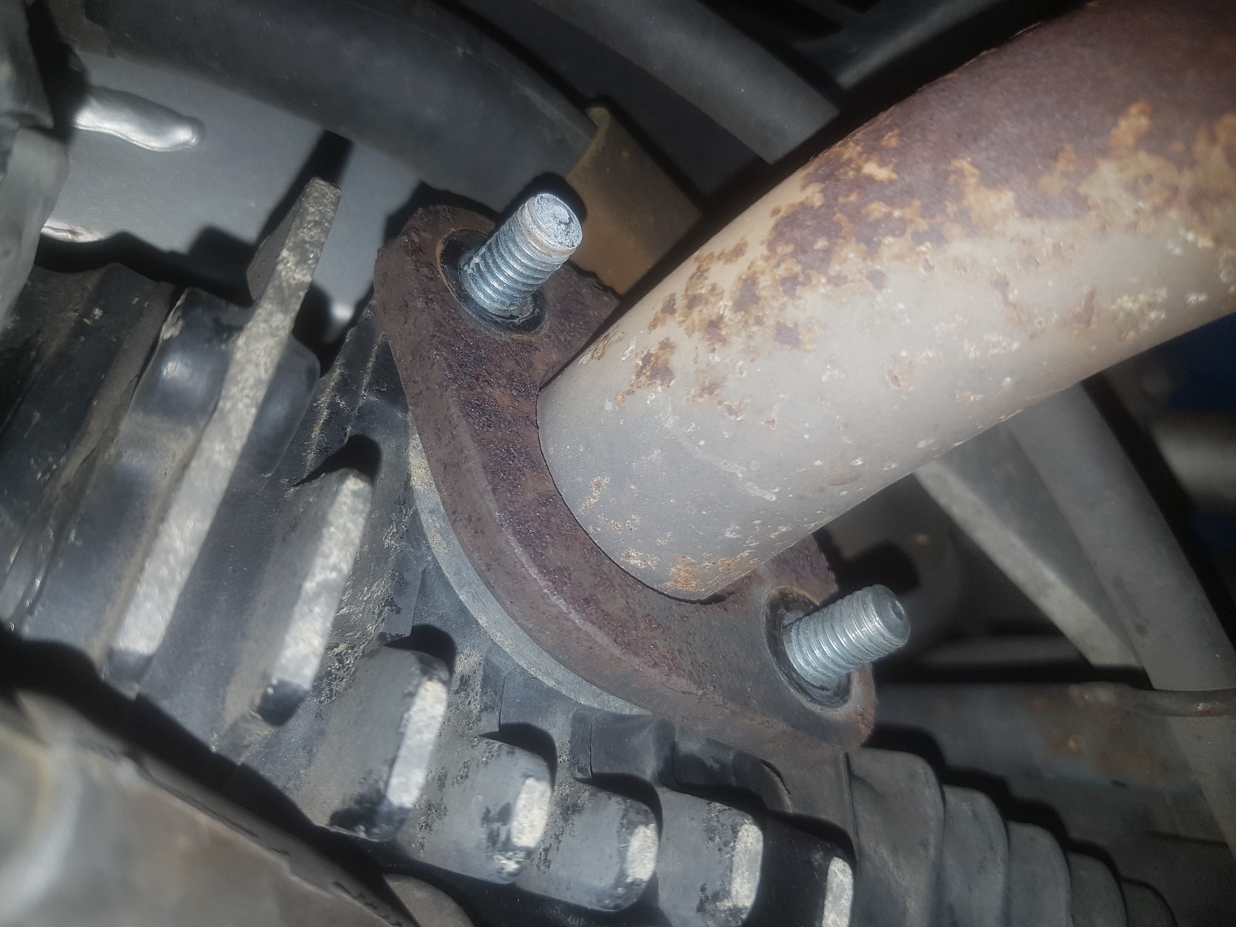

La première bonne nouvelle c'est l'état des goujons des brides d'échappement ...
La deuxième c'est l'état de toutes les vis et de l'ensemble des pièces. Certes ça parait sale, mais il ne faut pas oublier qu'elle n'a pratiquement pas roulé pendant 10 ans ..'.
La chaine de la pompe à huile me parait bien lâche, 15 mm de débattement.
La chaine de distri nage un peu en latéral, cela vous semble-t-il correct ?

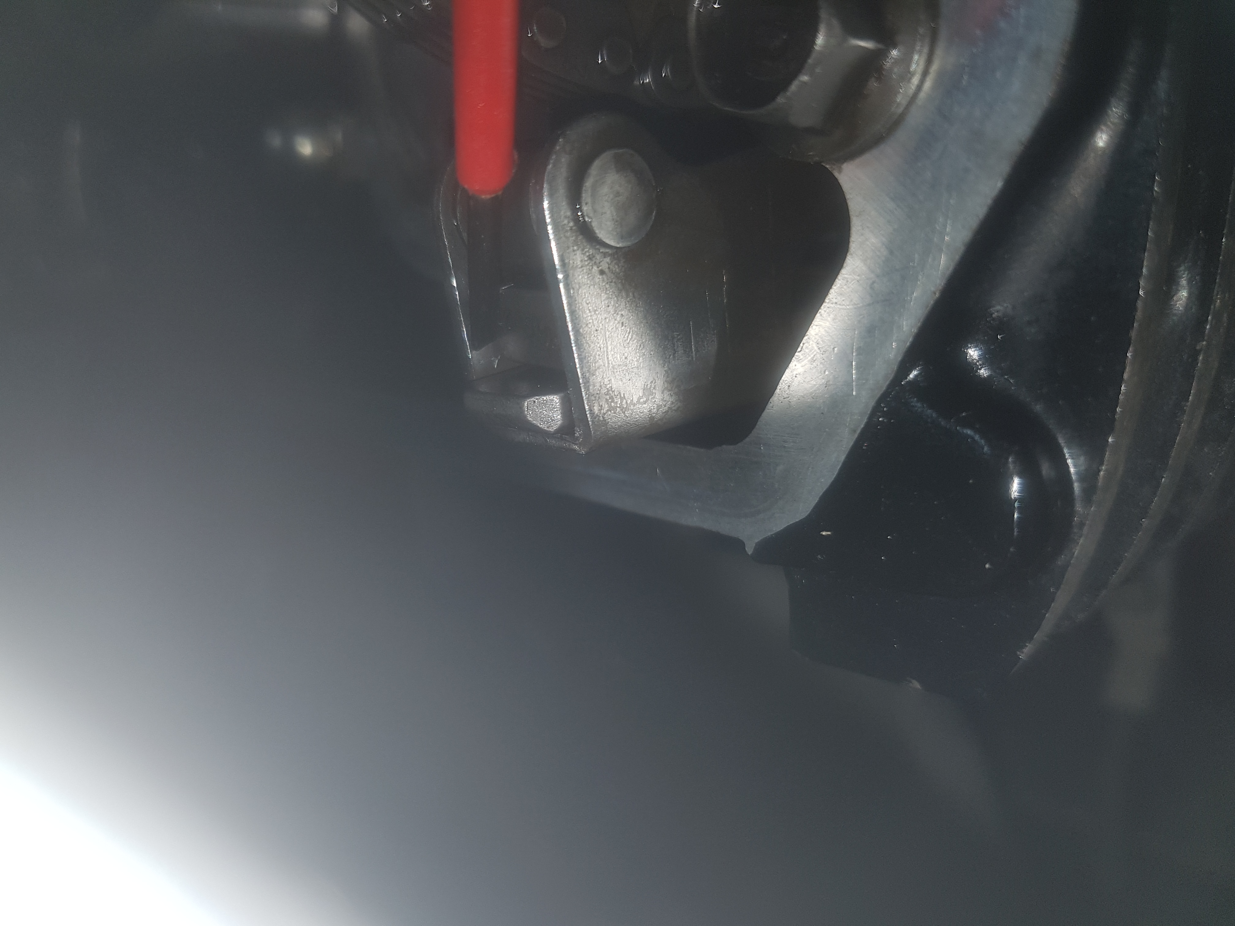

Je n'arrive pas à bloquer le tendeur, impossible de voir le petit trou pour y mettre une pige ...
Même en m'aidant d'un serre joint pour libérr le tendeur, ma pince à bec glisse sur le mm accessible ... une idèe ?
