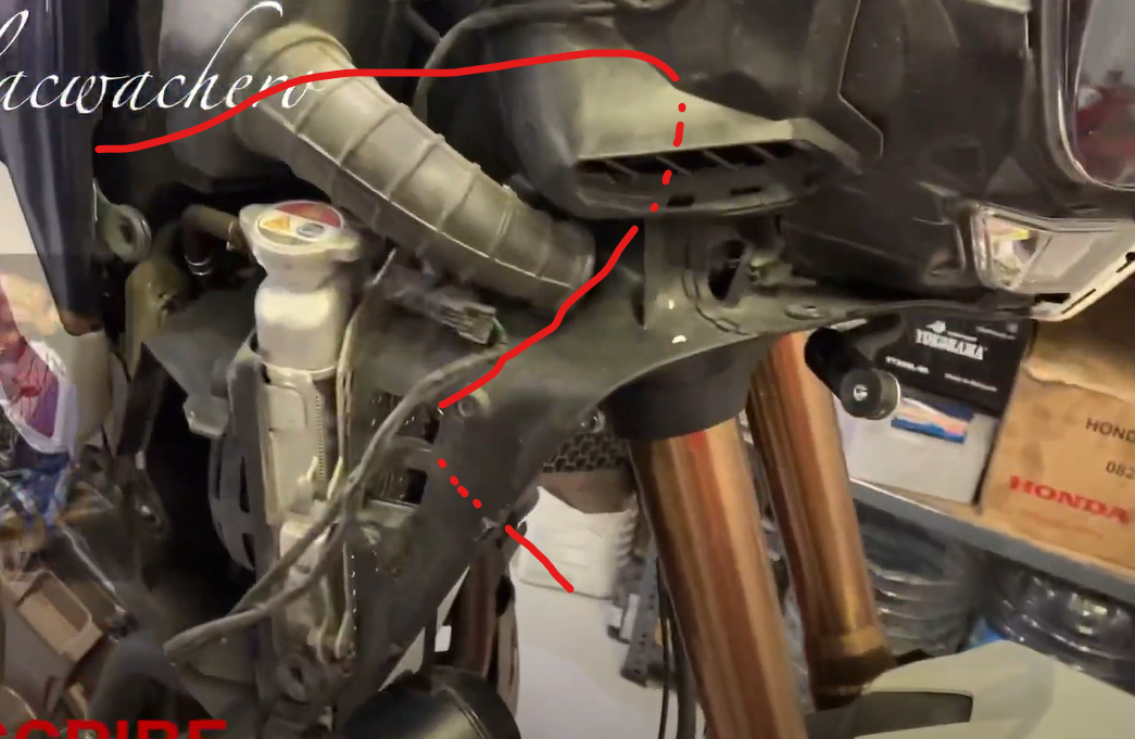

Je viens de recevoir mes feux additionnels de chez LoneRider (https://www.lonerider-motorcycle.fr/pro ... cle-lights).
Oui c'est un petit craquage de luxe §siffle
J'ai fait une première installation, et il faut dire qu'avec ces bijoux, on voit de nuit comme s'il faisait jour !
Par contre je ne suis pas convaincu de mon câblage entre l'avant de la moto jusqu'à sous la selle.
Les câbles passent tout proche des radiateurs et j'ai une crainte qu'en été, avec la chaleur des radiateur, ça fonde...
Est-ce que vous avez déjà effectué ce genre de câblage ?
Si oui, par où êtes vous passé et comment (avec/sans démontage réservoir) ?
Il faut dire que par rapport à mon ancienne africa RD07, les espaces sont nettement plus réduits...

@Alain81 Je les ai fait passé par comme représenté sur la photo mes câbles. Mais je ne suis pas 100% satisfait.
J'ai aussi trouvé cette vidéo sur Youtube mais je ne sais pas si c'est la meilleur des idées
https://www.youtube.com/watch?v=lAZ7Igo ... =2&t=367s
Si quelqu'un a une solution fiable je suis preneur.

#4 Message par Alain81 » 05 nov. 2024, 12:51
ça a l air pas mal
et le démontage des carénages facile ou pas ?
Qwe05
Messages : 31
Enregistré le : 04 nov. 2022, 00:09
Localisation : Prilly
Re: Câblage feux additionnels CRF 1100 ATAS
#5 Message par Qwe05 » 05 nov. 2024, 13:00
Le démontage n'est pas si compliqué.
Il faut bien enlever toutes les vis + les pins
Et après faut tirer.
Si tu as des crash bars, c'est mieux de les enlever.
Deux vidéos pour t'aider
Par contre le remontage je le trouve un petit peu plus délicat
Faut juste être patient
https://www.youtube.com/watch?v=M0XYNnA ... LL&index=6
https://www.youtube.com/watch?v=dyMhcKD ... LL&index=4
