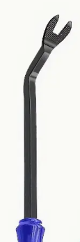

tu mets du dégrippant un peu de chaleur pour rendre le caoutchouc plus souple et tu fais levier pour l'extraire, avec un outil de ce type.
A remercié : 85 fois
Re: [caoutchouc écrou]
#7 Message par Dudu.13 » 08 janv. 2025, 11:41
je pense qu'en arrachant avec ça ,
l'insert risque en sortant de fendre le trou
( surtout s'il est au bord )
après pas facile de trouver une solution miracle :(
