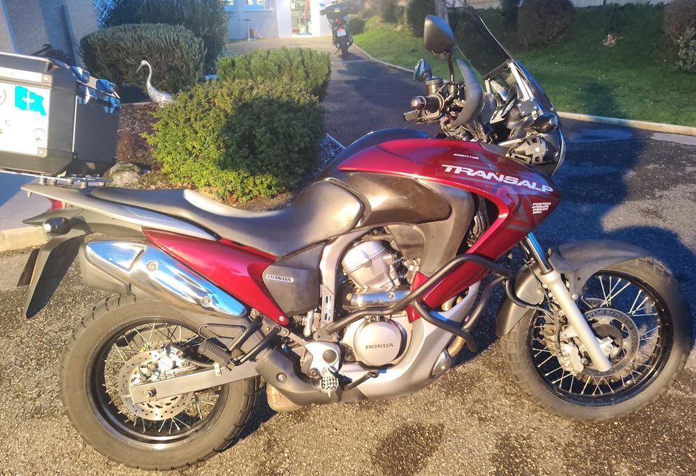

À la suite de la vente de ma Transalp 600 'Mamizol" à Eric38, il y avait une place de disponible dans le garage pour une nouvelle, vieille Transalp.
J'ai donc acquit une Transalp 700 de 2010 avec un kilométrage de 203 300 km. Elle appartenait à Tenno qui en a pris soin.
Elle est en bon état, le moteur tourne bien, elle freine bien. Elle a bu de l’éthanol pendant 200 000km, actuellement elle tourne au 98 et elle vient de réussir le contrôle technique sans aucun défaut :
- CO ralenti à 0,20% (<=0.5%)
- Niveau sonore à 87dB ( <=97dB)
Cela prouve que ce V52 de 60 Cv est abouti avec son injection, son système antipollution et son catalyseur. Bizarrement elle n’a pas bonne presse dans les forums, avec sa roue de 19 à l’avant et sa complexité à démonter en comparaison avec la Transalp 600.

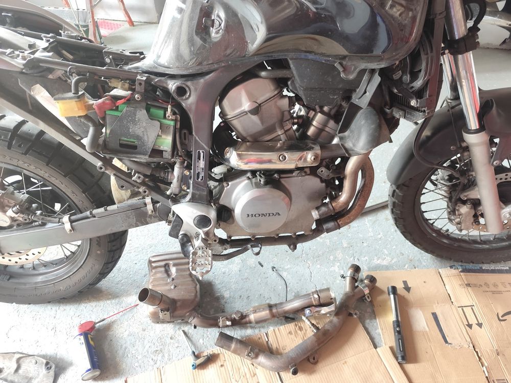

Cet hiver, je vais faire une série de vérifications, soupapes, tendeurs de chaines, embrayages, suspensions Av et Ar, basculeurs, roulements etc..
Remontage du catalyseur pour réussir le contrôle technique, vidange moteur, et vidange des liquides de frein ( il y a un freinage combiné Ar Av, donc la procédure est différente)

#25 Message par Zolive38 » 05 déc. 2025, 19:38
Je vais dans un 1er temps réviser la fourche en changeant les roulements car il y a une usure que je sens en pivotant le guidon, donc je commande des roulements coniques et j'en profite pour commander les roulements des roues en même temps.
Je vidangerai les fourches et je monterai les clapets "stefter".
