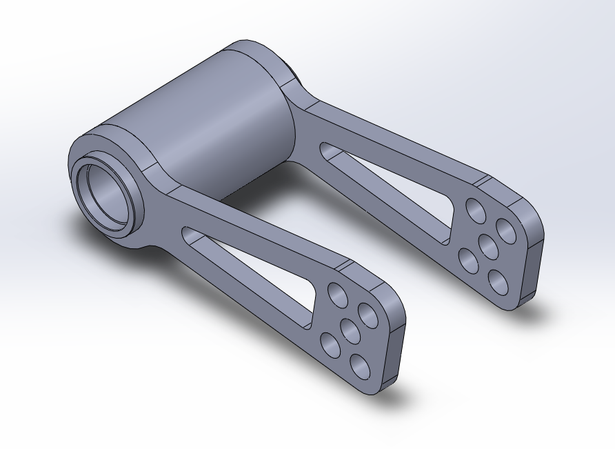

Voici la version 2026 de bielle de réglage d'amortisseur de Stefter :
Capture d’écran 2026-06-15 203443.png (198.21 Kio) Vu 1088 fois

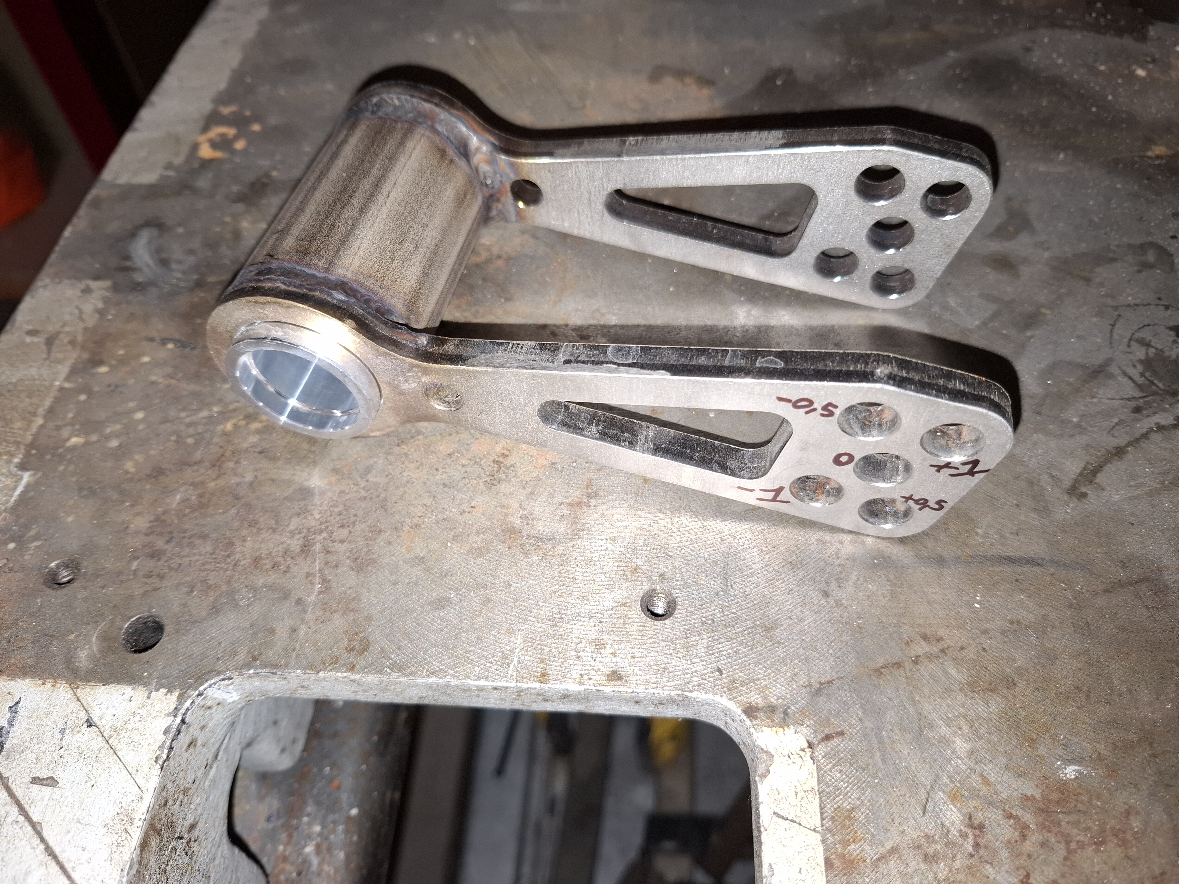

Voici une photo d'un des prototypes que j'ai fabriqués, actuellement monté sur ma RD03 et testé sur 350km de off-road :
Le principe est le suivant :
- 2 bielles identiques en Inox304 découpées au laser (dimensions et design repris sur les plans que Stefter m'a envoyé)
- 1 tambour central usiné (en Alu Avia sur les protos, en Inox304 sur la prochaine série)
- 1 tube inox (uniquement sur les protos) qui sert d'entretoise pour souder et maintenir les bielles en place.
- 2 cages à aiguilles logées à la presse comme sur la pièce d'origine
- 2 joints à récupérer sur la pièce d'origine (je n'ai pas réussi à retrouver la réf pour les commander en neuf)
Il y a 5 positions pour le montage de la bielle sur la moto. Le trou central est à la même cote que la pièce d'origine. Les autres trous font varier la cote de -1cm ; -0.5cm ; +0.5cm ; +1cm.
Ce qui donne une variation de hauteur de la selle d'environ +3cm ; + 1.5cm ; -1.5cm ; -3cm. (mesuré sur ma RD03)
Pour les compatibilités, je sais que cette pièce se monte sur RD03 ; RD04 ; RD07.
Pour les Transalpiste, je sais qu'il y a des modèles compatibles, mais je ne les connais pas. Je mettrai le post à jour lorsqu'un sage aura donné la réponse (Stefter §siffle )

Tu pourrais donner la cote entre l'axe côté cadre et l'axe côté basculeur (réglage 0) pour que je vois si c'est compatible avec Transalp, stp.

L'entraxe d'origine "cote 0" est de 120.
Mais le mieux est d'attendre que Stefter passe sur le post. Je l'ai eu au téléphone avant de créer le post, il connais les modèles de Transalp compatibles, il nous les indiquera.

Compatible avec les transalp PD06, pour les autres modèle a confirmer.

De memoire les 600/650 transalp sont compatibles, une petite reserve avec les 87/88 qui sont differentes en general
Sinon 03/04/07 meme piece
