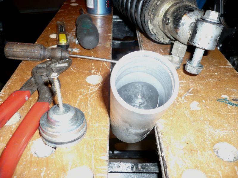

Quelques photos, par exemple pour RD07a :

Pour la pressurisation d'usine je n'en ai aucune idée,
pour ôter le bouchon, j'ai percé avec un petit foret très court pour
ne pas endommager la membrane en caoutchouc et la cartouche vers
le bas pour éviter que des limailles ne tombent entre la membrane et la cartouche,
ensuite quand l'air est parti il faut enfoncer légèrement le bouchon et un jonc métal apparait, il faut l'enlever et remonter le bouchon, en fait c'est le plus difficile car l'étanchéité est assuré par un joint torique qui résiste pas mal; J'ai graissé à l'huile silicone et extrait le bouchon avec une vis (visible sur troisième photo)

Je te conseilles de percer le bouchon, avant de dévisser le flexible, il contient de l'huile et pas d'air.
C'est la cartouche qui contient l'azote.
Même à 6 ou 8 bars, ça fait peu pour l'amorto mais ça fait pas mal pour de l'huile en pression.
Il me semble avoir lu ici que Dudu13 a réalisé son montage avec une valve qu'il a brasé, et qu'il change périodiquement l'huile de son amorto, à confirmer et aussi à voir l'indice de viscosité de l'huile utilisée.
