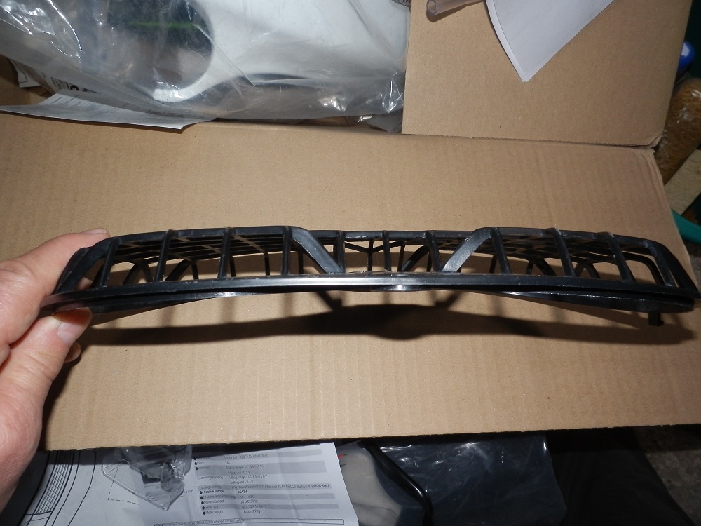

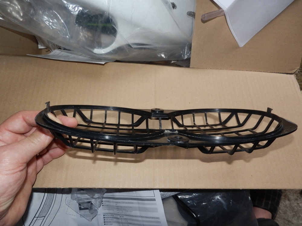

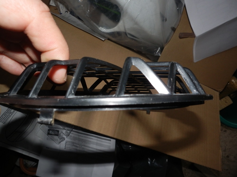

#5 Message par Midi134 » 01 mars 2015, 10:41
Je dois redimentionner les photos :
Pas évident de faire ressortir la courbe, faudrait un meilleur photographe !

Et voilà le travail. Il me reste encore des détails comme la lèvre, les crochets, et le diamètre intérieur pour les optiques, mais l'ensemble est là. Pour l'instant il u a une seule courbure. Celle du haut du carénage qui est assez prononcée. La grille devrait s'écraser sur la partie basse du carénage, là où la corbure est beaucoup mojns prononcée. Je vais probablement mesurer la courbure du bas et l'Appliquer sur le dessin de manière à avoir une progression. Ce qui permettrait d'utiliser un plastique plus dur, type polycarbonate/ABS. Et je vais essayer de garder la corubure du haut sur toute la grille. Celle-ci n'est pas plate. LA corbure rend la frille plus solide (principe de l'oeuf).

Tes photos m'ont cependant permis de confirmer que les grilles d'origine avec une courbure (comme je le présumais), et de voir qu'il y a un clip à chaque bout, ainsi qu'une lèvre qui fait tout le tour. Le reste est parti de longues heures à mesurer, faire des dessins, etc. Il y a environ 20 heures de boulot jusqu'à maintenant. Mais ça vaudra le coup. je vais faire une cinquante de copies en ABS-polycarbonate si je suis satisfait du protoype.
