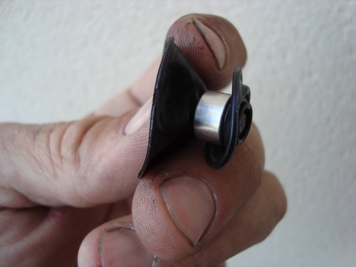

#9 Message par Picsou » 15 nov. 2015, 15:59
En ouvrant la pièce contenant les membranes je me suis aperçu que la petite n'était pas solidaire de la pièce centrale en alu. Un coup de graisse blanche et hop résolu.
Remontage.
Merci pour votre aide à tous.
Quelques Photos

#10 Message par Roly38 » 16 nov. 2015, 17:59
Ben voilà , maintenant elle va téter comme il faut la pt'ite . ;)
Merci pour les photos . §chinois
