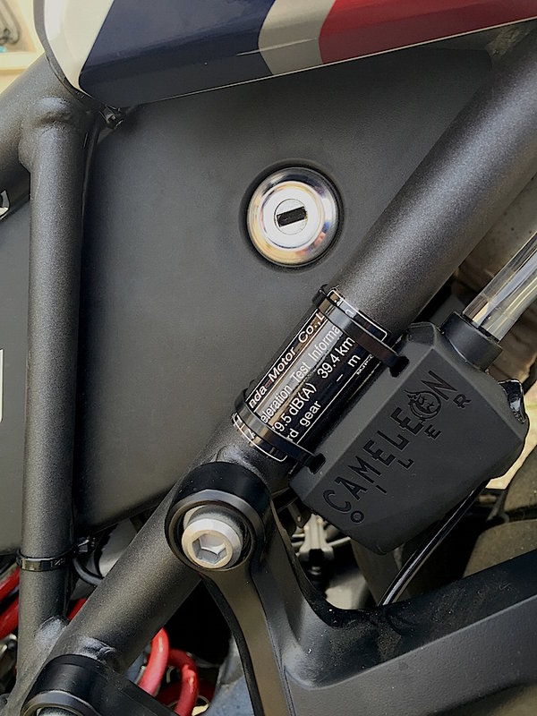

Pièces démontées pour l'installation (en cours mais quasi terminée) :
- Selle passager.
- Cache latéral arrière gauche : Bon, je vous le confie... l'enlever n'a pas été et ne sera jamais une partie de plaisir ; j'ai pesté contre Honda! Je m'y attendais, l'un des 3 clips s'est pété (ou l'était déjà... celui du milieu, le moins important, même si le cache tiendrait parfaitement sans aucun des clips du bas vu la galère que c'est pour l'enlever et probablement le remettre et j'ai été très précautionneux ; le clip cassé est encore accroché en fait et va être collé avec de la "Loctite" par acquit de conscience même si je n'y crois pas trop ;-). Pas d'astuce sinon d'y aller mollo en suivant la notice disponible sur le site d'Erey en le faisant glisser vers le haut, une fois tous les points d'accroche libérés. La personne en charge de cela n'aura pas le prix "ergonomie" de l'année et va compliquer la vie des concessionnaires. Je prendrai des photos pour vous montrer où se trouvent les points d'attache. Pas sûr que la 2ème fois soit plus facile mais je sais désormais à quoi m'en tenir...
- 3 boulons des plastiques "protège chaine" (1 seul avait du frein-filet, celui du "patin" de chaine, les 3 en ont désormais).
Reste à faire le branchement électrique via prises vampire fournies avec le kit (le tout d'excellente qualité d'ailleurs) sur les fils de l'éclairage de plaque (connecteur blanc sur la photo : fils vert et "noir/rouge") ; la connectique sera "démontable" via connecteurs étanches et sans fusible probablement (je vais y réfléchir) car le boîtier Caméléon en posséde un, "automatique"). Et remplacer le rilsan de gauche en le mettant dans le même sens que l'autre et en prenant "peut-être" le tuyau par la même occasion (car il est plus souple à cet endroit et le point d'attache se trouve à 1cm).
Mon avis : Plus compliqué qu'il n'y parait et pas uniquement en raison du cache latéral arrière mais aussi en raison de la détermination du bon positionnement puis des passages à trouver si l'on veut faire quelque chose de propre.
Il est possible de faire une installation sans avoir à démonter le cache latéral d'ailleurs. J'ai également hésité à percer le cache noir ci-après sur la photo et finalement, j'ai préféré un passage tortueux quitte à ce que le tuyau "réservoir d'huile" soit quelque peu pincé (mais avec la gravité et les secousses, l'huile s'écoulera sans le moindre problème).

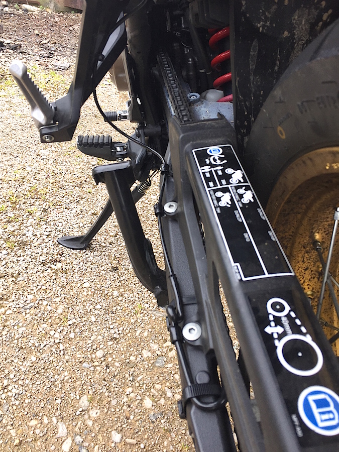

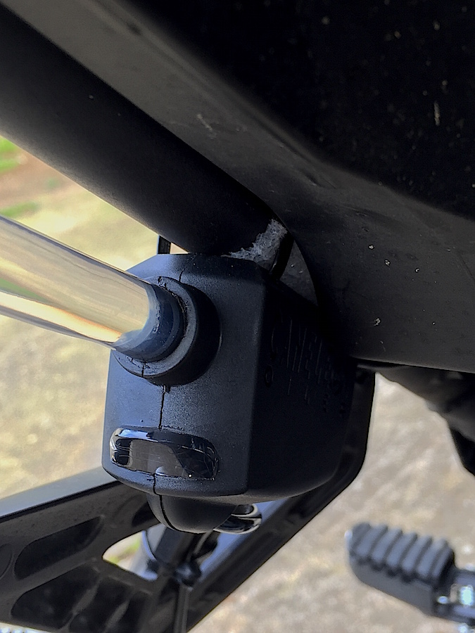

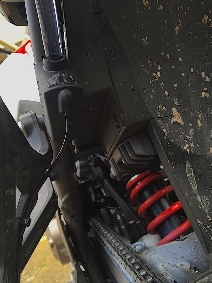

Rajout photos supplémentaires montrant le passage via le tube de cadre :

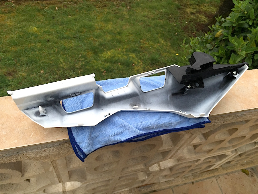

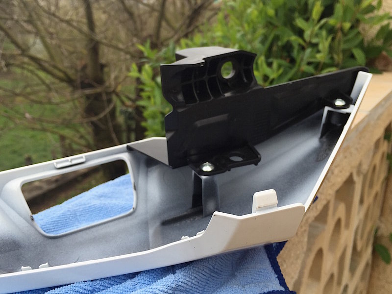

Photos du cache latéral arrière gauche (celles autour du Cameleon oiler seront ajoutées dans le message initial) :
La raison du pourquoi il faut faire glisser le cache vers le haut (et non le tirer vers soi, plus naturellement, pour espérer l'enlever!) :

t'as réussi a casser un ergot ?
avec ta colle , ça risque de pas tenir et tu vas finir par perdre le bout recollé , ça serait mieux de réparer en faisant fondre le plastic avec un fer a souder et y " emprisonner" un peu de file de fer , histoire de renforcer tt ça

Franck67 a écrit :t'as reussi a casser un ergot ?
avec ta colle , ca risque de pas tenir et tu vas finir par predre le bout recollé , ca serait ieux de reparer en faisant fondre le plastic avec un fer a souder et y " emprisonner" un peu de file de fer , histoire de renforcer tt ca
Pas sûr que l'ergot ait été cassé par mon démontage car j'ai été très précautionneux, mais je n'en sais rien à vrai dire! Cet ergot n'est pas des plus utiles (et le cache tiendrait, je pense, sans aucun des 3 ergots) mais effectivement, après collage, j'avais prévu de faire ce que tu as suggéré mais très délicatement (et sans fil de fer)!
Au fil du temps et des démontages, je ne donne pas cher des ergots de l'AT où qu'ils soient (AV/AR). Avec les intempéries (chaud, froid, pluie), ce genre de plastoc vieillit mal... Je connais un concessionnaire qui a cassé un ergot du flanc AV (au remontage!) par exemple et il faisait pourtant très attention lors que 1er démontage! Ca arrivera donc à d'autres, tôt ou tard, il faut juste se faire à cette idée... peu importe sa dextérité je crois!
§off : C'est un peu comme l'oxydation des rayons/écrous... je rejoins le club pour l'instant très "select" de Erey, Epsilon2, ODB car la mienne est finalement concernée ; bon, nul doute qu'un certain nombre d'autres le seront aussi (n° série proche de 1900 mais mon concessionnaire m'a dit qu'en terme de production... toutes les motos livrées en 2016 sortaient de la même ligne de prod, avec les mêmes procédés & sous-traitants donc!).

si il vaut mieux utiliser du fil de fer pour renforcer , perso j'utilise des trombones que je coupe a volonté
genre ca :
https://www.youtube.com/watch?v=AIvhKOCt1Dk

EDIT : J'ai rajouté des photos montrant le passage des tuyaux d'huile. Le petit souple, attaché au cale-pied, flotte et cela ne me plaît pas trop... forcément. Un autre cheminement est possible le long du bras oscillant mais c'est pas ça ne me plaît pas plus et c'est bien plus chiant (on verra...). En cas d'accroc avec un branchage, le tuyau ne cassera pas (j'espère! ;-) mais devrait se détacher au niveau de l'emboitement avec le gros "rigide" (il faut toujours garder cela à l'esprit... comme du fait que l'on a un lèche-roue à l'avant!). J'ajusterais l'installation de cette partie si je constate un enquiquinement / risque notoire d'arrachement.

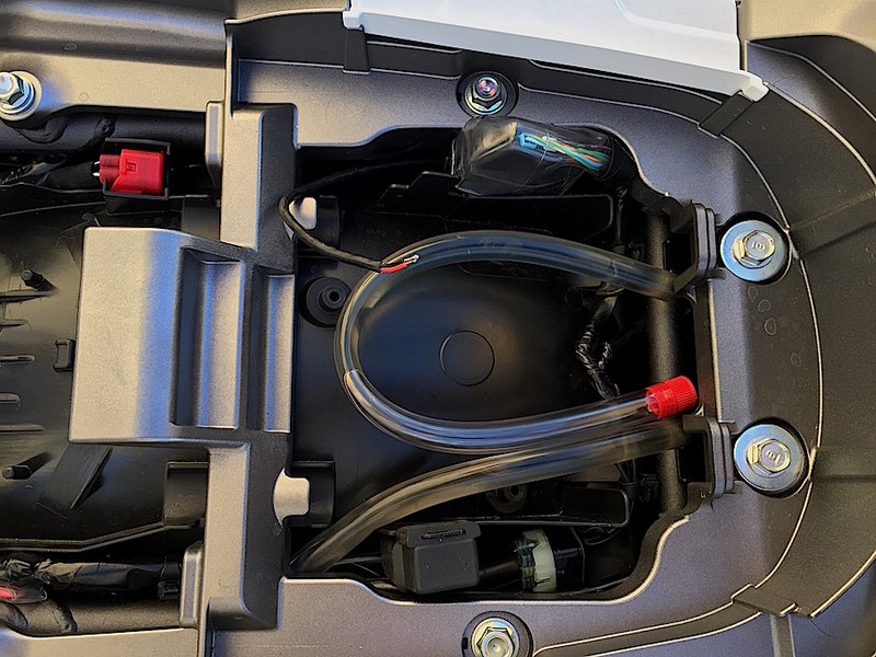

Voilà ma proposition en mettant le boitier sous la selle.
Pas de perçage, pas de démontage, mais une intégration moins réussie que toi Ya(x2).
Je n'ai pas encore monté le tuyau semi-rigide, pour l'instant rien n'est connecté...montage à blanc

Boitier juste posé, et fixé lâche via rilsan sur toron de câbles.
WP_20160329_17_09_52_Pro modifie.jpg (95.75 Kio) Vu 11624 fois
Passage du tuyau réservoir sur le côté avec le câble d'alimentation, suffisamment long pour aller jusqu'au fiches des feux arrières

@ouarese : Très bien ton approche sous la selle et le côté invisible du câble ; ODB a également fait une belle installation que j'ai pu apprécier de visu mais comme je n'avais pas pris de photos lors notre virée autour de la région parisienne... j'ai improvisé à ma sauce et ça ira comme ça! Faut bien que l'on se démarque un peu! ;-)

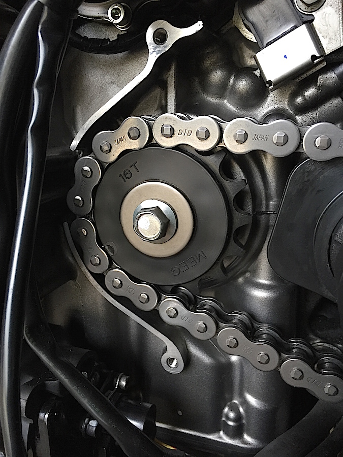

Tu penseras à moi lorsque tu t'attèleras à nettoyer le pignon (en même temps que le reste du kit chaine) avant d'activer ze chameleon... on se dit qu'il suffit de virer le cache noir et... et bien que nenni! ;-)

Merci ! ;) En fait comme je n'ai pas encore terminé le rodage, et que je n'ai pas roulé sous la pluie depuis que je l'aie, je vais zapper ce passage, la chaine, pignon, couronne étant nickels avec le graissage d'origine :P :D
Mais effectivement j'ai regardé rapidement, ça n'a pas l'air super accessible...mais quand même bien plus simple que feu mon Integra, ou il fallait démonter la moitié du carénage gauche pour y accéder :roll:

Mon installation est terminée et l'ergot à moitié cassé est désormais comme neuf et peut-être même plus costaud que les deux autres. Un jeu enfant pour remonter le cache (moins de 10s!).

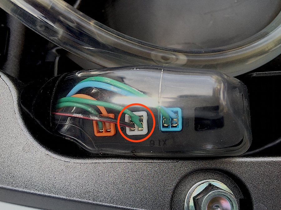

Pour la connection électrique, simple, mais attention avec le fil noir (et sa bande rouge discrète) du connecteur "BLANC" (c'est un "+" --> voltmètre donc) :
J'ai utilisé un connecteur sumimoto étanche pourvu d'un fil noir et d'un vert, presque comme les couleurs du connecteur "BLANC" de l'éclairage de plaque (vert et noir/bande rouge). Utilise un voltmètre bien évidemment pour t'assurer que le fil "vert" est bien une masse. En clair, ne pas brancher machinalement le noir du cameleon sur le noir/bande rouge... ;-)
Pour mettre les connecteurs "vampire", il faut virer les 3 connecteurs du dessous et les placer sur les fils du connecteur blanc du dessous donc (qui vient de l'éclairage de plaque ; les connecteurs du dessus partent vers leurs fusibles donc ne surtout pas ponctionner ceux-là), à environ un cm de sa gaine après avoir enlevé tout le scotch noir (environ 5cm) histoire que tu puisses travailler correctement et puisses replacer l'ensemble (car les connecteurs "vampire" prennent un peu de place) facilement. Mais il y a de la place, donc aucun problème si tu prévois le coup comme suggéré...

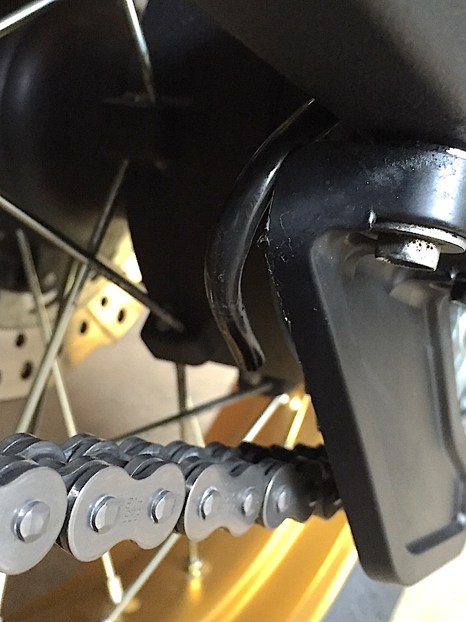

N.B: Concernant le tuyau souple "flottant" qui passe par le cale-pied passager, je l'ai laissé pour l'instant ; mais je le ferai probablement passer le long du tube de cadre, puis il longera le bras oscillant sous le patin de chaîne (avec 2 minis rilsans passés sous le patin). Pour ce cheminement, il faudra que je trouve un mini raccord pour le tuyau (comme celui livré avec le tuyau rigide mais fait pour raccorder deux tuyaux souples car j'ai gardé la chute bien évidemment d'environ 20cm! ;o) ou que je démonte le rigide en le plaçant différemment pour gagner 10cm. 15mn de boulot, pas la mer à boire donc.

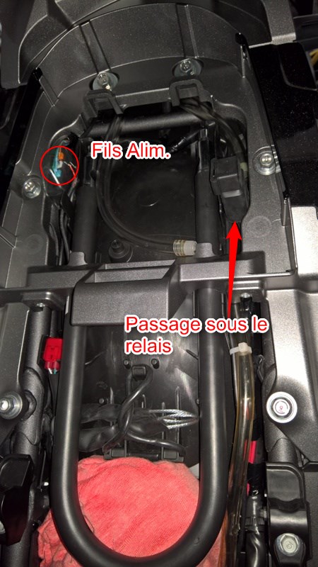

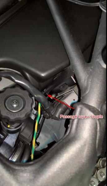

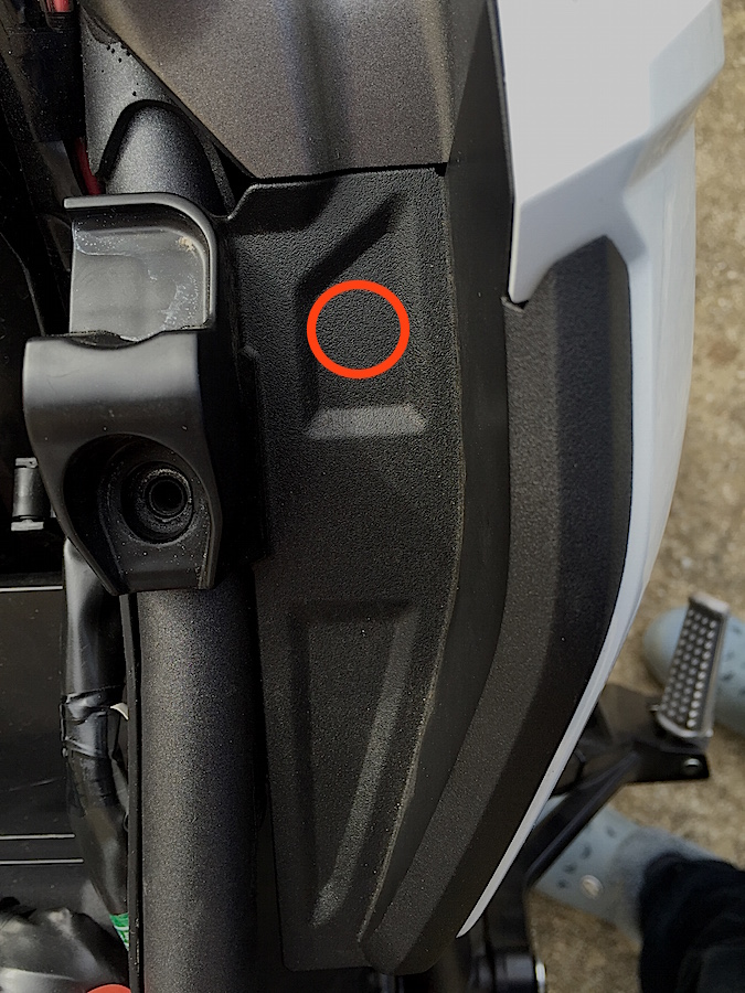

J'ai finalisé (mais pas à 100%) mon montage.
J'ai gardé l'idée de mettre le boitier sous la selle, mais j'ai du revoir le passage du tuyau souple, car il remontait et donc l'huile ne descendait pas par gravité.
Il y a, très bien caché, un trou dans le cache plastique qui débouche juste à côté de l'ecu.
Passage du tuyau avec l'aide d'un bout de câble électrique rigide.
Et là le tuyau est complètement invisible.

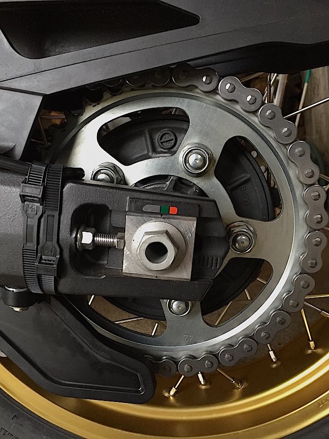

Je l'ai fait longer le bras oscillant au niveau du guide-chaine, pour le moment fixé avec du double-face + scotch d'électricien (j'attends la réception de supports adhésifs pour rilsan).
Comme tu pourras le constater, le tube semi-rigide n'est pas placé comme le tien, je ne l'ai pas du tout recoupé.
Reste plus qu'à rouler 8-)
Désolé pour la qualité des 2 dernière photos , je les refait demain.

Voilà, le passage que tu as indiqué en rouge est celui que je comptais utiliser... mais j'ai pu vérifier aujourd'hui et le câble flottant au niveau du cale-pied est relativement haut et avant qu'il s'accroche à quoi que ce soit, il y aura ma botte et ma jambe donc le risque est très faible. Visuellement par contre, le long du patin de chaine sur le bras oscillant... c'est bien mieux. Par contre, avec la "boucle" aussi proche des mouvements de chaine le long du guide du patin en off-road... ça passera très près dans le meilleur des cas.

Pour la connections elect. j'utilise le connecteur option sous selle.
vert= ground(-) jaune rouge (+) après contact

Il faut commencer par le dessus en soulevant et tirant vers soi afin de dégager les deux encoches au niveau des trous "porte-baggage" puis "déclipser" de gauche à droite par le dessous en faisant très gaffe avec le deuxième ergot. Et il faut soulever le cache afin de l'extraire en tirant vers soi.
Le plus embêtant est le 3ème ergot tout à droite... ne pas hésiter à regarder dessous afin de se faciliter la tâche, au besoin, en poussant TRÈS légèrement l'ergot avec un tournevis plat pour aider le "déclipsage" dès qu'il y a un écartement suffisant 2/3mm.

#21 Message par Ya(x2) » 02 avr. 2016, 21:23
Retour : Après un bon roulage sur les petites routes aveyronnaises (bosselées et virage sur virage), aucune trace sur la jante et couronne + chaine propres.
Très satisfait donc, ça fonctionne du tonnerre ce truc (tempo réglée sur 6s pour l'instant);
Dégraissage avant utilisation graisseur auto :
Résulat :
Re: [Tuto] Installation Cameleon Oiler Plus.
#22 Message par TiTi » 02 avr. 2016, 23:17
Les Colson c'est pas beau...
Ya(x2)
Messages : 828
Localisation : 92
#23 Message par Ya(x2) » 03 avr. 2016, 00:16
TiTi a écrit :Les Colson c'est pas beau...
J'aurais pu préfèrer des plus discrets... comme ceux du kit et en mettre un seul, c'est sûr! :)
Ceci dit, en vrai, ça change quand même du gros plan photo où l'on ne voit que ça... Remplacé en 2s donc je vais prendre en compte ta remarque et revoir ça.
#24 Message par TiTi » 03 avr. 2016, 08:59
Et en essayant de mettre le "fermoir" en dessous du BO
Ya(x2)
Messages : 828
Localisation : 92
#25 Message par Ya(x2) » 03 avr. 2016, 09:06
TiTi a écrit :;)Et en essayant de mettre le "fermoir" en dessous du BO
Ben le truc, c'est que le bras oscillant est relativement large et il faut deux rilsans! ;-p
Je vais voir s'il en existent des discrets très longs...
