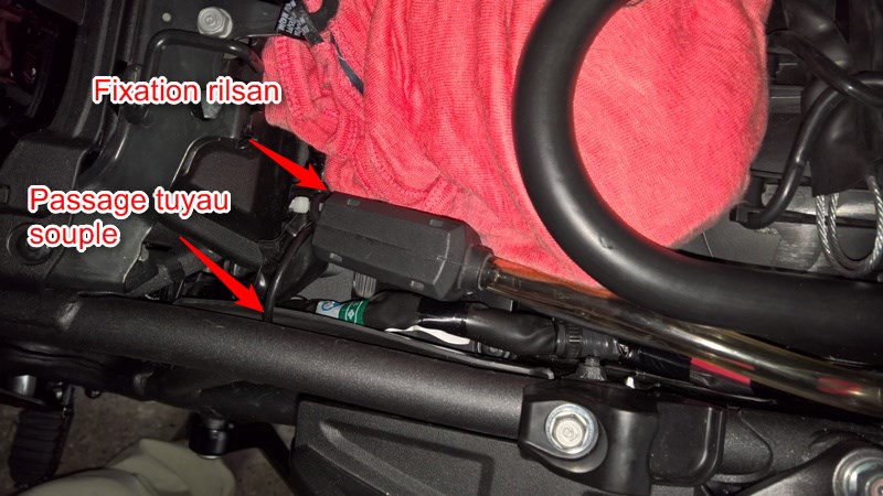

Voilà ma proposition en mettant le boitier sous la selle.
Pas de perçage, pas de démontage, mais une intégration moins réussie que toi Ya(x2).
Je n'ai pas encore monté le tuyau semi-rigide, pour l'instant rien n'est connecté...montage à blanc
WP_20160329_17_09_46_Pro modifie.jpg (97.06 Kio) Vu 11647 fois
Boitier juste posé, et fixé lâche via rilsan sur toron de câbles.
WP_20160329_17_09_52_Pro modifie.jpg (95.75 Kio) Vu 11647 fois
Passage du tuyau réservoir sur le côté avec le câble d'alimentation, suffisamment long pour aller jusqu'au fiches des feux arrières
WP_20160329_17_14_15_Pro modifie.jpg (174.89 Kio) Vu 11647 fois
Tuyau souple invisible, à part les 2 colliers rilsan noirs. Je pense faire une boucle derrière le cadre en fixant sur un support spécial rilsan adhésif, comme ça :
http://www.amazon.fr/Attache-C%C3%A2ble ... B007JVWDP8

@Ya(x2) : merci pour ces compléments d'infos, et merci aussi à Quasimoto pour les explications sur son montage ;)
J'ai finalisé (mais pas à 100%) mon montage.
J'ai gardé l'idée de mettre le boitier sous la selle, mais j'ai du revoir le passage du tuyau souple, car il remontait et donc l'huile ne descendait pas par gravité.
Il y a, très bien caché, un trou dans le cache plastique qui débouche juste à côté de l'ecu.
Passage du tuyau avec l'aide d'un bout de câble électrique rigide.
Et là le tuyau est complètement invisible.
Je l'ai fait longer le bras oscillant au niveau du guide-chaine, pour le moment fixé avec du double-face + scotch d'électricien (j'attends la réception de supports adhésifs pour rilsan).
Comme tu pourras le constater, le tube semi-rigide n'est pas placé comme le tien, je ne l'ai pas du tout recoupé.
Reste plus qu'à rouler 8-)
Désolé pour la qualité des 2 dernière photos , je les refait demain.

par TiTi
Et en essayant de mettre le "fermoir" en dessous du BO
Re: [Tuto] Installation Cameleon Oiler Plus.
Posté : 03 avr. 2016, 09:06
par Ya(x2)
TiTi a écrit :;)Et en essayant de mettre le "fermoir" en dessous du BO
Ben le truc, c'est que le bras oscillant est relativement large et il faut deux rilsans! ;-p
Je vais voir s'il en existent des discrets très longs...
