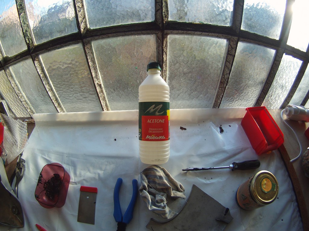

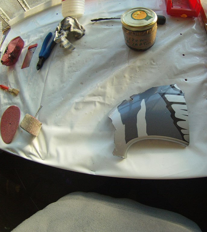

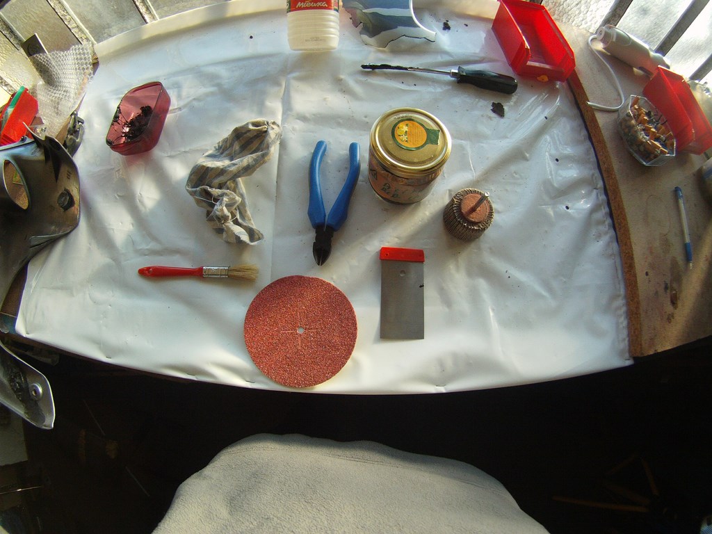

:arrow: MATERIEL
-DE L'acétone

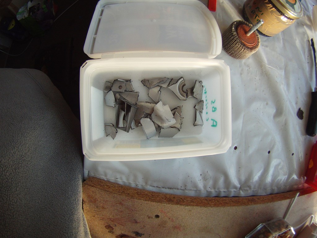

-un morceau d'ABS (vieux carénage , les ancien légos d'il y a 20 ans :twisted: )
-pinceau
-pince coupante(pour découper de petits morceaux d'abs,afin qu'il puissent rapidement se dissoudre)
-pot de confiture (vide §mdr )afin de réaliser le mélange
-spatule de carrossier ou tournevis plat
-matériel de ponçage (papier de verre, mini ponceuse)
-gants
-UNE PIÈCE TRÈS AÉRÉE(ou en extérieur, l'acétone est très volatile)

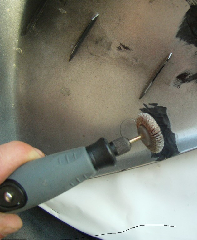

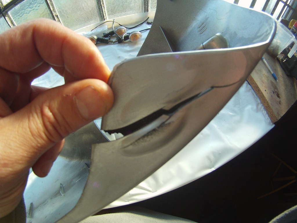

PREMIÈRE ÉTAPE:
ponçage du carénage,afin d'enlever toute la peinture, le gras ,etc...
ne pas avoir peur de creuser légèrement au niveau de la fêlure (la réparation sera plus solide)
[attachment=4]8 (Copier).JPG[/attachment]

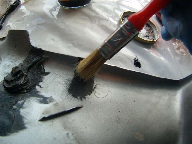

deuxiéme étape:

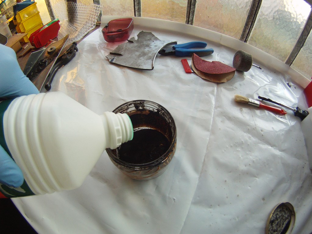

PRÉPARATION DE L'ABS:
dans le pot de confiture, mélangez les morceaux D'ABS et l'acétone, jusqu’à obtention d'une pâte, que vous pourrez étaler facilement
AVEC LE PINCEAU, nettoyez la zone, ou vous allez étaler l'abs

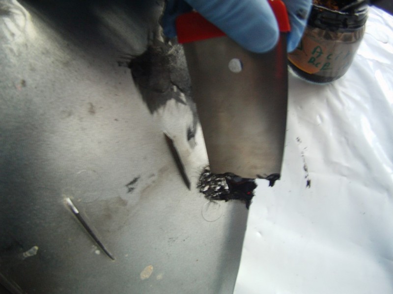

ensuite, il ne vous reste plus qu'à étaler la pâte sur votre carénage
ne faites pas un emplâtre trop épais,
LAISSEZ BIEN SECHER, 24 à 48 h et vous n'aurez plus qu'à poncer et repeindre le carénage ;) ;)
