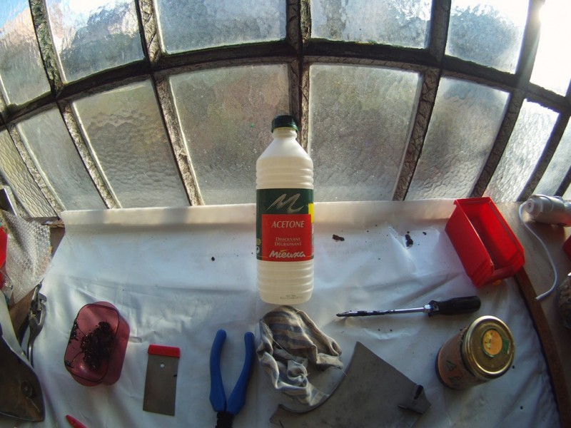

:arrow: MATERIEL
-DE L'acétone
-un morceau d'ABS (vieux carénage , les ancien légos d'il y a 20 ans :twisted: )
-pinceau
-pince coupante(pour découper de petits morceaux d'abs,afin qu'il puissent rapidement se dissoudre)
-pot de confiture (vide §mdr )afin de réaliser le mélange
-spatule de carrossier ou tournevis plat
-matériel de ponçage (papier de verre, mini ponceuse)
-gants
-UNE PIÈCE TRÈS AÉRÉE(ou en extérieur, l'acétone est très volatile)

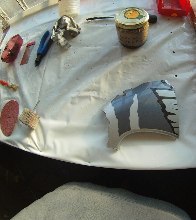

PREMIÈRE ÉTAPE:
ponçage du carénage,afin d'enlever toute la peinture, le gras ,etc...
ne pas avoir peur de creuser légèrement au niveau de la fêlure (la réparation sera plus solide)
