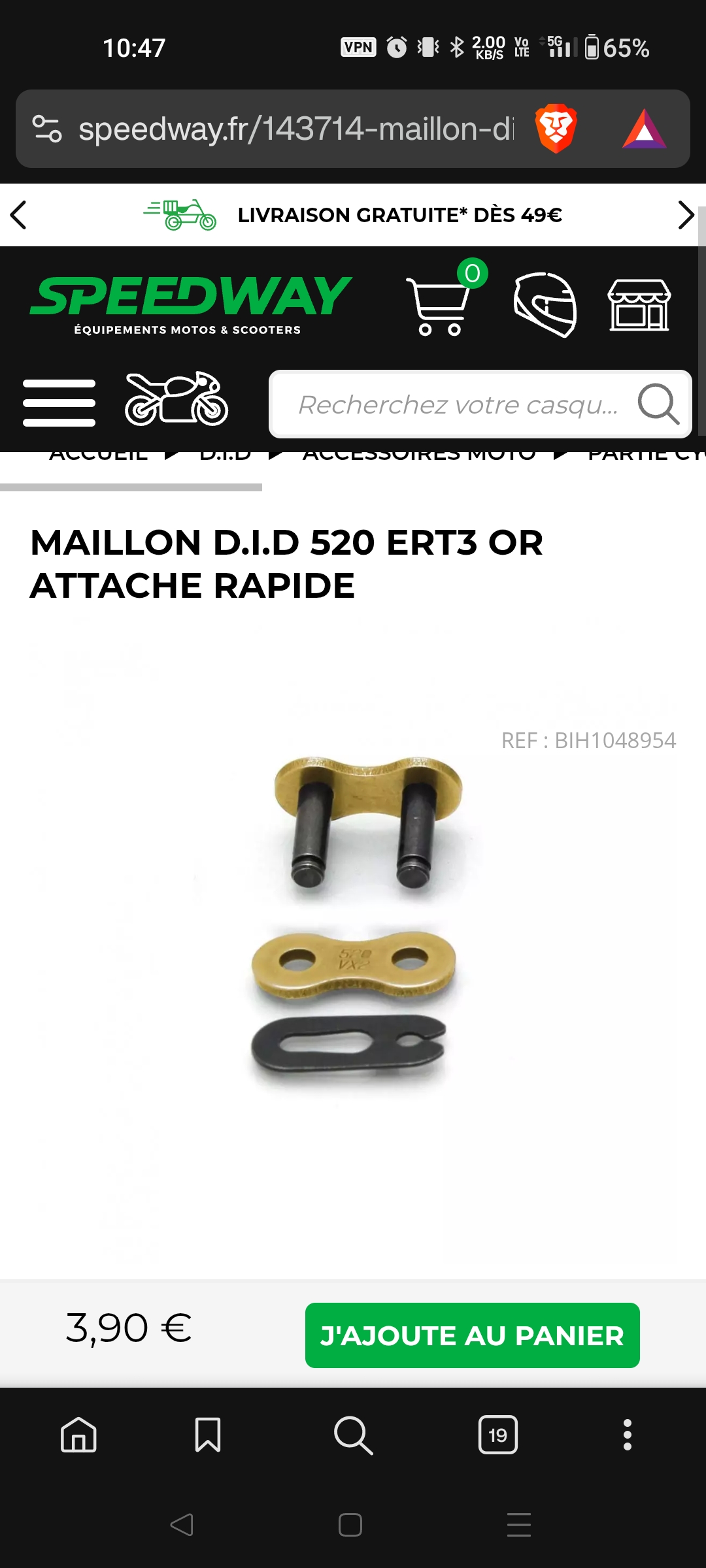

OK pour attache rapide, les anciennes versions c'est ce genre de truc ? (comme sur les vélos)

c'est pareil avec en plus 4 joints toriques
Attention c'est du 525 pour nous !
