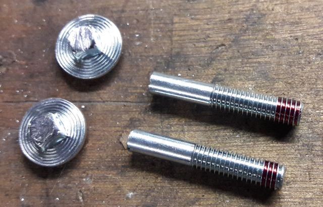

Pour fabriquer les tiges j'ai utilisé 2 vis M6 donc j'ai coupé la tête.
... réalisé une encoche au bout pour pouvoir la serrer
... et mis un peu de frein filet à l'autre extrêmité
Après serrage
Ensuite j'ai ajouté un peu de gaine thermo

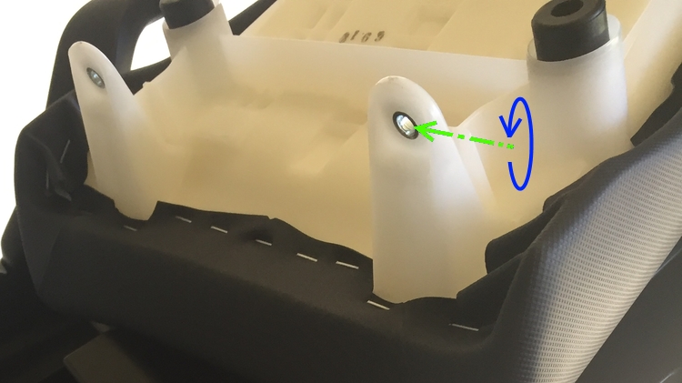

[Edit suite aux echanges page 2 ] Pour éviter de perdre les entretoises métalliques de la selle dans les carénages il faut les retourner afin que leur épaulement se trouve coté passager.
Montage de la selle passager

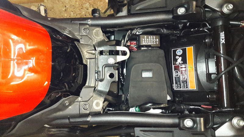

Voici la place occupée par le gilet.
Et sous la selle pilote il reste la place pour une petite trousse.
La mienne contient une petite bombe de graisse à chaîne et une lampe de poche.

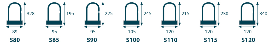

C'est quoi ton antivol en U ?

L'a l'air beaucoup plus long
Clod
Messages : 500
Re: Démontage rapide de la selle passager
#12 Message par Clod » 13 mars 2017, 21:31
La photo est trompeuse. C'est bien un modèle STEEL de la marque France-Antivol.
Le mien est de taille S85 (equiv. largeur 95 x hauteur 195 mm)
J'ai essayé le modèle S90 mais il est trop long.

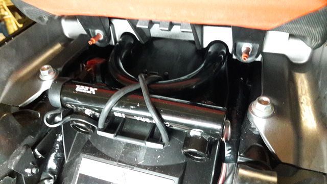

Par contre, j'ai viré les entretoises métalliques sur les 2 fixations de la selle, et mis des passages de câble en caoutchouc qui rentrent pile poil, évitent le jeu qu'il pourrait avoir, et évite également de perdre ces entretoises, lors de la mise en place de la selle ^^
Vis BTR coupées et installées
Passes câbles coutchouc
Passes câbles installés
Selle passager en place, les vis ne dépassent pas
