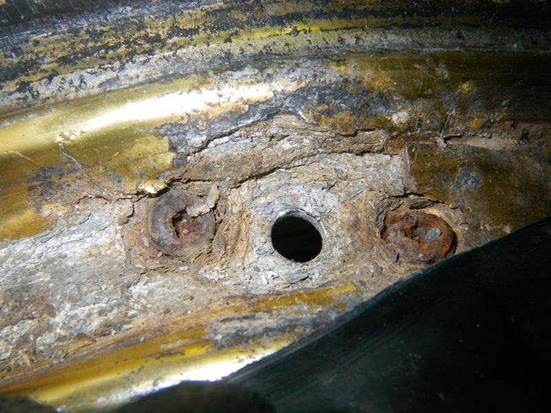

Du coup, je commence direct par les nouvelles de cette après-sortie du 11 mars (viewtopic.php?f=37&t=7987&hilit=11+mars&start=100) pour constater les dégâts! :cry:
J'avais bien fait de ne pas trop m'avancer car ce ne sont pas les roulements qui sont en cause... §heu

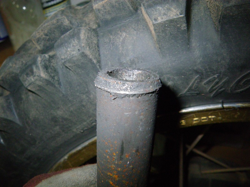

Lorsque j'avais pété un roulement à l'UOR en 2016, j'avais remarqué que l'entretoise entre les roulements était marqué.
J'avais remonté les roulements soigneusement mais je pense que ça n'a pas suffit... §nul

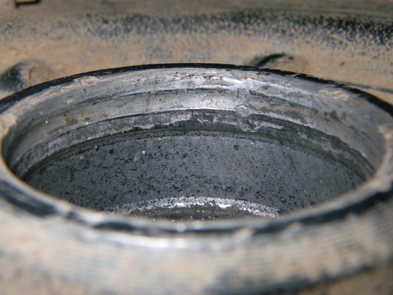

Voici l'état de la portée de roulement:
Quand j'ai démonté, le roulement était nickel mais il bougeait de haut en bas. Le moyeu a été creusé par le roulement... §ouch
Ca, je pense que ce n'est pas normal, l'appui du roulement est bouffé comme l'entretoise!
Voici l'état de cette entretoise §non :
Et en place:
On dirait que les roulements ont tourné et bouffé le moyeu...
Du coup, roue morte!! Je cherchais plus ou moins à refaire un cerclage mais là, c'est mort!! :evil:

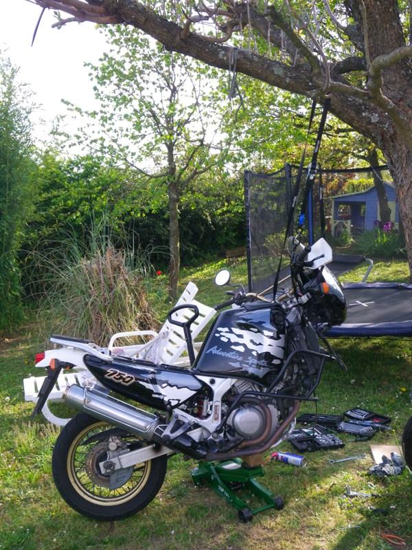

Je continue le démontage car il y a des petits soucis à régler...
Démontage de la boite à aire et la réparation au Sika n'a pas tenu:

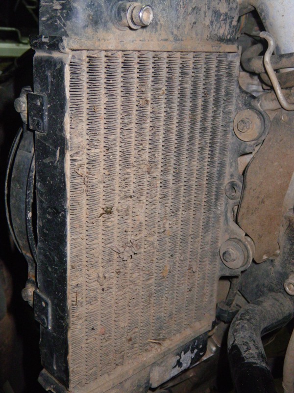

Je trouvais qu'elle chauffait rapidement en ce moment, je pense qu'un nettoyage de radiateurs s'impose... §siffle

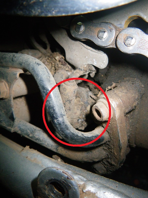

Et pour confirmation, c'est bien ce capteur qu'il faut changer pour retrouver son point mort correctement??
La suite au prochain épisode parce qu'il va qu'elle soit prête pour le Maroc!!!! :lol:

Pour la répération au Sikaflex, il faut enlever tout l'ancien joint, et laisser bien sécher le Sika.
Le capteur de point mort, c'est pas celui-là (pression d'huile), il est plus haut, à l'avant du pignon. Mais faut d'abord que l'ami Pierre ait tout nettoyé :lol:
Pour le nettoyage des radiateurs, très peu de pression avec l'air comprimé, sinon tu tors les ailettes !
Un pinceau et de la patience, encore un coup pour Lom2lyon §siffle

Ton histoire de roulement me rappelle celui de la RD03 désossée... Chaîne tendue comme un string sur la latérale, PSB soudé et au démontage roulement AR côté disque explosé ! Des billes étaient rentrées vers l'intérieur et avaient refait un chemin sur l'entretoise et le moyeu...

Exact ton capteur de point mort se trouve en dessous sur la gauche sous la motte de glaise §mdr
Tu n as qu un seul fil petit fil à débrancher et pour l avoir fait il ya peu c est chouette de retrouver son petit voyant :mrgreen:

Faut demander à un de nos espagnols de la Grok comment on colle un roulement dans un moyeu agrandi :mgreen:

certainement un montage de roulement pas top soit tu changes la roue soit tu fait tourner une frette a coller

Voila ce que j'ai fait réaliser par un tourneur l'an dernier sur ma RD 04, pareil que ta RD07: le roulement avait creusé le moyeu, roulement coté disque:
il a alésé le moyeu (la jante de 17 passe juste sur les tours de 500mm) pour ensuite rentrer un insert en acier fabriqué sur mesures, avec surtout un épaulement pour que le roulement soit bien tenu dans le fond de la gorge.

Marcopolo a écrit :Pour la répération au Sikaflex, il faut enlever tout l'ancien joint, et laisser bien sécher le Sika.
Oui, si je ne trouve pas de boite à air, ça va être une nouvelle réparation. :|
Vu pour le capteur. ;)
Je vais m'occuper des radiateurs délicatement! :D

Je pense que c'est la première casse de roulement qui a commencé à usiner et avec les nouveaux roulements et le serrage de la roue, ça ne devait pas être calé correctement. §heu
Fabtone a écrit :Ouwah ......je relèverai bien le défi rien que pour voir ta tête ;)
;) Vu.
Le voyant, c'est pas tant ça qui me dérange, c'est surtout que je n'arrive plus à trouver mon point mort à l'arrêt... :cry:
Je ne sais même pas si ça va régler le problème mais bon...

Vous en faites pas, au bout de 24 ans, 110 000km et une grande partie en TT, c'est un peu normal qu'elle fatigue sur certaines pièces! ^^ Surtout qu'elle est quasiment d'origine encore!! §aime
Elle a le droit à un démontage et des bains de boue réguliers! §doc
Lioxrv a écrit :......
Joli!! §super
Mais vu que mon cerclage est complètement pourri, je préfère repartir sur du "neuf" ou "pas" modifié".

Pour le moyeu, j'aurais changé les roulements en préventif avant l'UOR, je n'aurais peut-être pas ce soucis. :evil:
