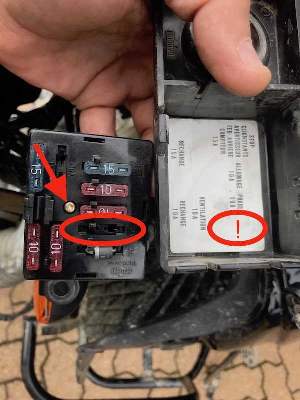

Le but du jeu est de récupérer un + après contact, afin d'installer des longues portées LED. Bien entendu, ça peut servir pour d'autres dispositifs électriques ! L'avantage de cette manip est de pouvoir bénéficier d'un fusible, bien proprement installé à côté de ses petits potes de la boite à fusible d'origine.

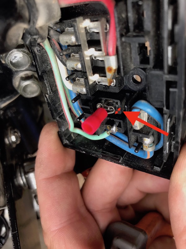

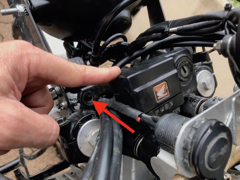

On commence par repérer le porte fusible, et retirer l'écrou qui le maintiens au Té.
L'ouvrir délicatement sans casser ses petites pates arrières ! §kna
On s'aperçoit qu'il y a un emplacement de libre, non relié.
Dévisser la vis pour ouvrir complètement...
Bien écarter les 4 oreilles, pour sortir la plaque arrière !

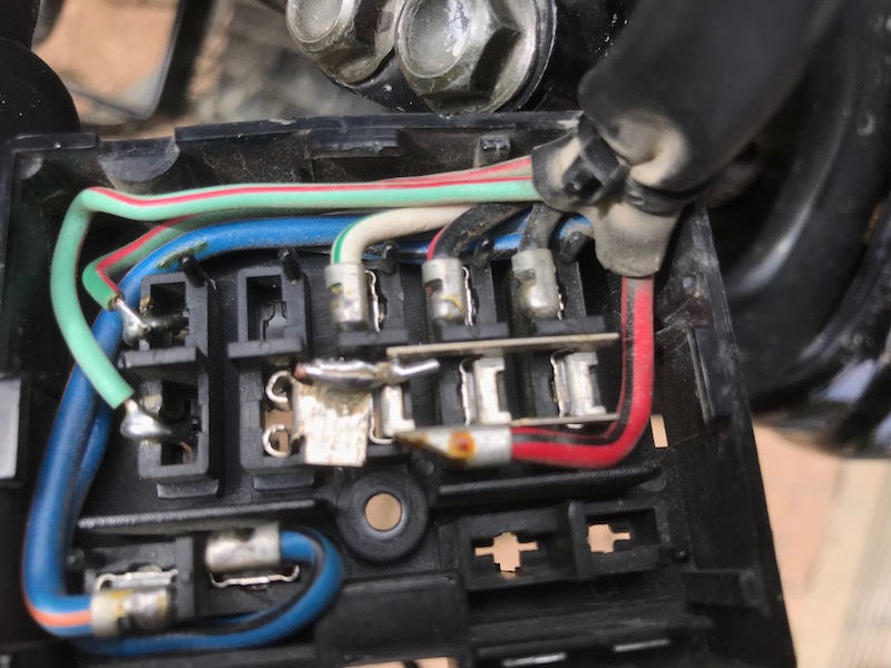

Voilà l'emplacement ! Rien n'est câblé !
Par contre, on voit bien le + après contact du faisceau...

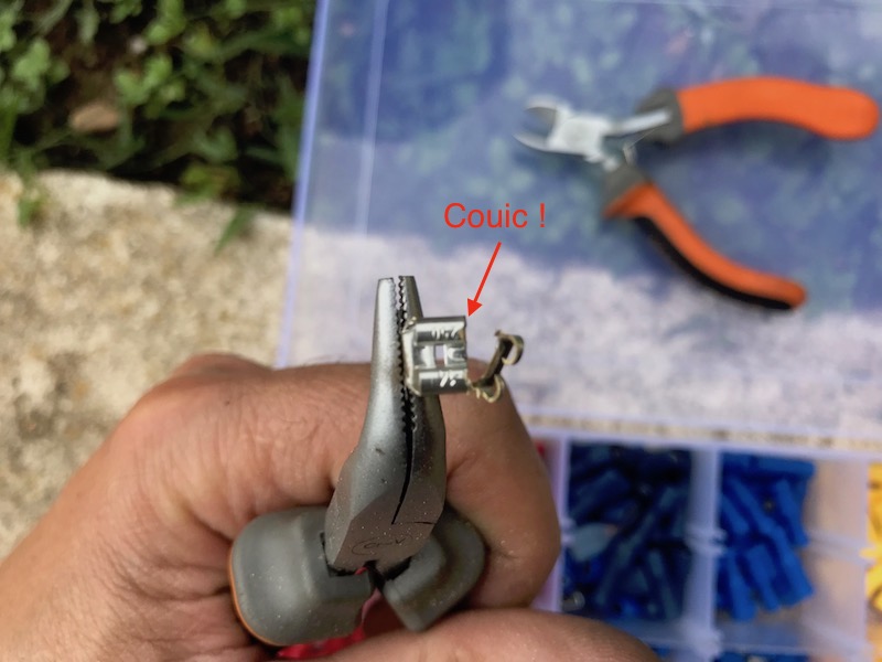

On prend donc une cosse; qui rentre pile poil dans la fente, mais qui malheureusement dépasse. Faudra donc lui couper le bout !
Couic !
De même, on vire le plastoc, et on écarte trou où passe le fil...
Pour l'aplatir complètement.
On lui fait prendre un coude de 90°...
Pour arriver à ça...
On met en place... Pas mal !
Vous remarquerez que sur le "capot", une excroissance permet de plaquer le tout une fois fermé... Donc pas de soucis pour faire tenir notre dispositif...

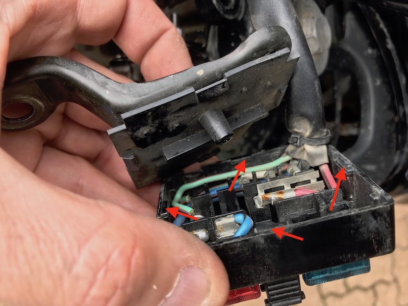

Bon, faut maintenant le relier électriquement...
(175.53 Kio) Téléchargé 1483 fois

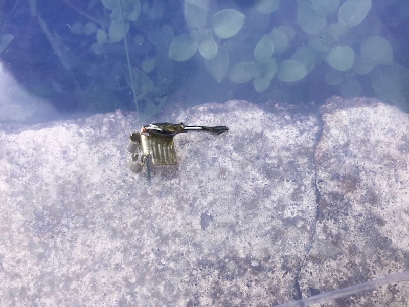

On soude un morceau de fil rigide...
On coupe le bout...
Et on représente la pièce dans son emplacement...
On la soude avec le reste déjà en place... Ca, c'est fait !
Bon, maintenant, on s'occupe de l'autre cosse.
En gros, faut également la raccourcir, mais pas tout couper. La partie métallique restante, la rabattre pour faire des oreilles qui agripperont...

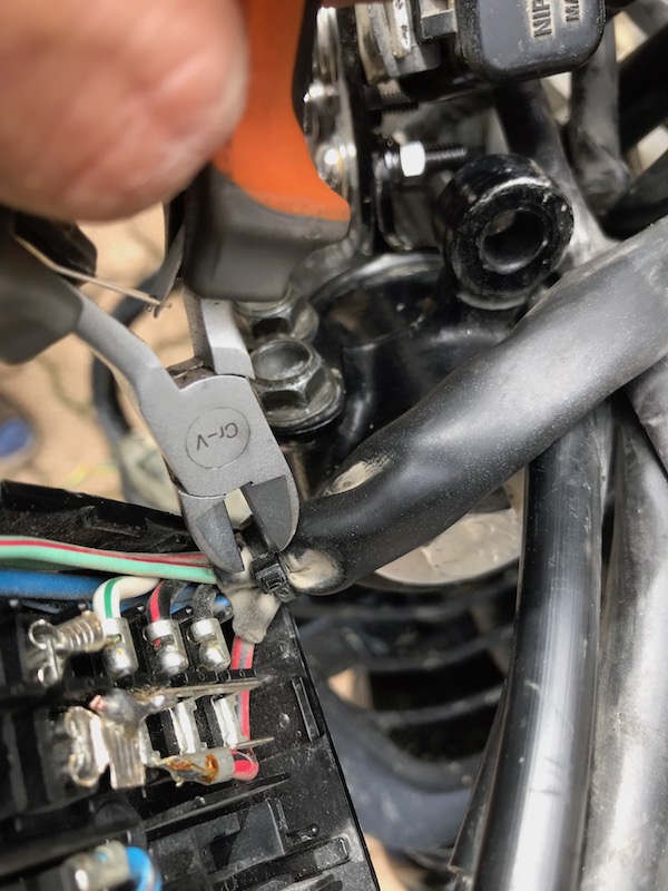

Entre temps, faire une petite encoche dans faisceau, pour faire passer le fil que l'on va tirer...
Et on enfile !
Bien évidement, couper le collier pour faire ressortir le fil...
Messages : 6723
A remercié : 49 fois
Re: [TUTO] un + après contact dans la boite à fusibles !
#2 Message par Lom2lyon » 02 oct. 2017, 11:07
Tadam !
Bon, maintenant l'objectif est de le souder sur la papate !
Remarquez que j'ai déjà mis l'autre cosse en place ;)
Et voilà. Ne pas oublier la gaine thermo ;)
Bon, on y est : gaine termo en place... On donne une forme coudée pour pouvoir refermer le capot...
On remet un collier rizlan et on referme !
(170.72 Kio) Téléchargé 1482 fois
Et voilà ! Un nouveau + après contact avec son fusible !
Y'a plus qu'à récupérer le fil, et faire votre branchement !
(169.69 Kio) Téléchargé 1476 fois
