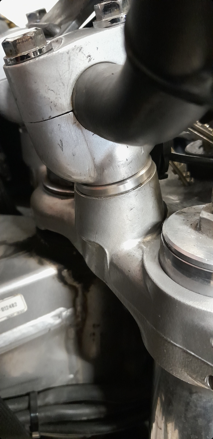

Petit retour sur le montage, des cales en delrin.
En enlevant les silentblocs d’origines j’ai fait quelques impactes sur le te. J’ai poncé pour le faire propre sinon les cales ne rentrais pas.
Après peinture epoxy j’ai quand même poncer légèrement car cela rentrait avec beaucoup de force.
Je pense que ton idée de laisser les bagues extérieurs est bonne pour des solutions de rapidité de l’intervention mais au niveau ajustement ça risque d’être un peu galère à rentrer.

Au final, aimes-tu le ressenti du guidon sans jeu ni mollesse? Si tu fais du hors-route, tu apprécieras encore plus le feeling de fermeté. Et surtout, après une chute, le guidon restera à sa place... ;-)Hvi2b a écrit : 12 déc. 2021, 13:30 Petit retour sur le montage, des cales en delrin.

Le truc c’est que je n’ai pas vraiment rouler avec la moto avant de mettre les silentbloc en delrin mais j’avoue que le retour d’info que j’ai actuellement me convient totalement!
Je n’ai pas encore fait de off road, pour l’instant je suis à 50km autour de chez moi sur de la route.

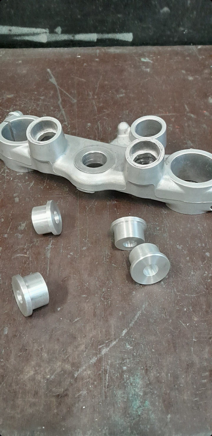

une petite interrogation au sujet de remplacement des silents bloc de pontet
dans le but de filtrer les vibrations ,
j'avais affaibli les miens en perçant plusieurs petits trou dans le caoutchouc ,
mais ça fait longtemps , et maintenant c'est vraiment trop souple
du coup plusieurs solutions
soit je change le T en gardant le montage d'origine ? ( j'en ai )
soit je fait au tour des bagues ajustées en alu ou en teflon ou autre ?
sois je bloque tout avec des rondelles ?
que la direction soit plus ferme et preçise c'est indéniable !
mais le fait de bloquer tout ça ,
m'inquiete pour les vibrations
merci de vos retours
2 solutions de montage
alu ou teflon ???
avec 2 beaux dessins
le 1er m'inspire plus car le guidon est tenu en arrachement par l'ext du T
le 2 eme que par la collerette centrale
- Dudu.13
- Messages : 9382
- A remercié : 85 fois
- A été remercié : 72 fois
Re: [TUTO] remplacement des silentblocs de pontets
alors quelques dimensions :
(des fois que ça intéresse encore du monde )
hauteur totale des 2 silents bloc empilés : 41
diamètre des alésages du Té : 26
profondeur des alésages (sur collerette intérieure du Té) : 15
épaisseur du Té : 35
épaisseur collerette intérieure du Té :5
épaisseur rondelles hautes sous pontets : 1,5
hauteur partie lisse des pontets ( le diametre 12) :
sous rondelle haute : 40,5
sans rondelle haute : 42
faut faire les bagues un poil plus petites que les alesages du Té ! soit : 25,95
là je les ai fait en alu !
à voir pour les vibrations ?

très rigide en tous cas !
même sans serrer ça ne bougeait pas d'un poil

C'est impeccable ça
Tu donneras ton retour pour les vibrations.
Si trop, essayer en nylon.
Et si encore trop, on peut les imprimer en filament semi souple.
